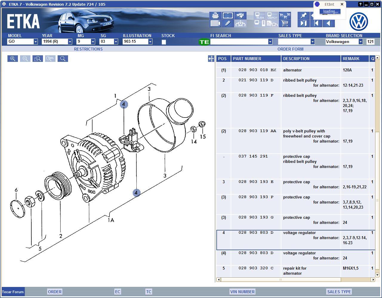

M-am uitat pe ETKA, am gasit codul de alternator, este BOSCH 70A cod: 028903025H la care se potriveste regulatorul cu codul 028903803D. O sa zic si cat costa, ca inca nu am fost la piese auto.

1. Se poate schimba regulatorul fara sa dau jos alternatorul de pe masina? Am vazut ca, capacul se tine intr-un singur surub...(poza atasata)

1. Daca esti suficient de dibaci, il poti schimba si la loc. Eu am schimbat, dar la motoare longitudinale. Nu stiu cum ai acces la tine.

E clar. Acelasi regulator incorporat in alternator.

In cazul meu, regulatorul l-am schimbat fara a da jos alternatorul, am desfacut doar capacul din spate (o piulita de 13, 3 suruburi subtiri, si cateva cleme de plastic). Se schimba foarte usor, maxim 30min.
