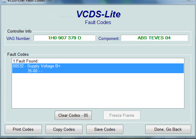

Am rezolvat problema cu conexiunea si am primit urmatoarea eroare : "00532-supply voltage B+" , deci nu primeste tensiunea necesara pt. a functiona ...de asta m-am "prins" dar de unde ar trebui sa ma apuc sa caut ? , care releu ?...pe 79 si 179 le-am verificat , de unde se alimenteaza modulul ABS cu curent ? ca nu cred ca de la releul 79 pt ca in momentul cand scot mufa de la modul si pun contactul nu face click , click face doar cand este bagata mufa la modul , deci tin sa cred ca acest releu primeste comenzi de la modul si nu cred ca el are vreo legatura cu alimentarea cu curent a modulului , daca gresesc va rog sa ma corectati ; am masurat la mufa de la modulul ABS de sub bancheta din spate si la firul gri cu alb nu am decat 10.4 Volti cand este pus doar contactul , cu motorul pornit am 12.3 Volti...este normal ? nu ar trebui sa am tensiunea bateriei care este de 12.6 V. respectiv 14.6 V. cu motorul pornit(deci incarcarea este OK)...am masurat si la mufa de la pompa si nu am curent deloc ,am incercat si cu alta baterie , nici o schimbare ,am verificat mufele sunt curate fac contact bine ,totusi am dat cu spray de contact etc. , ce poate fi ? sunt disperat de o saptamana ma chinuie problema asta , daca are cineva vreo idee ,o indrumare ...va multumesc. PS. Atasez si niste imagini.

buna ziua va pot oferi si eu niste coduri abs pe care nu le inteleg
AG-COM Version: Release 311.2-N
Chassis Type: 1H - VW G/J/V Mk3
Scan: 01,02,03,08,15,25,56
Address 01 -------------------------------------------------------
Controller: 032 997 026 AX
Component: 1,6l R4 MONO 1.2.3 D7B
Coding: PMC 01
1 Fault Found:
00515 - Camshaft Position (Hall) Sensor (G40)
03-00 - No Signal
Readiness: N/A
Address 03 -------------------------------------------------------
Controller: 1H0 907 379 D
Component: ABS TEVES 04
7 Faults Found:
00257 - ABS Inlet Valve: Front Left (N101)
35-00 - -
00265 - ABS Outlet Valve: Front Left (N102)
35-00 - -
00259 - ABS Inlet Valve: Front Right (N99)
35-00 - -
00274 - ABS Inlet Valve: Left Rear (N134)
35-00 - -
00276 - ABS Outlet Valve: Left Rear (N136)
35-00 - -
00532 - Supply Voltage B+
35-00 - -
00283 - Front Left ABS Wheel Speed Sensor (G47)
35-00 - -
Skipping Address 15-Airbags
daca stie cineva si poate sa ma ajute
