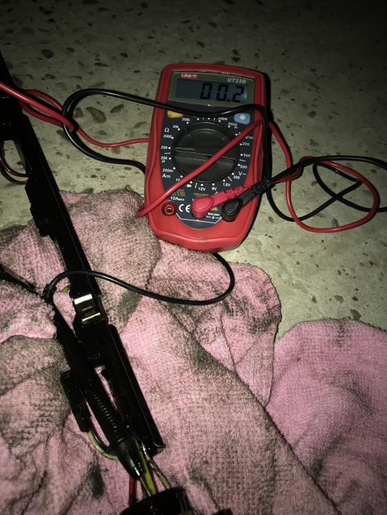

Salutare ! Am aceeași problema ca jondo1ro.am dat jos de pe mașina “rampa” de cabluri ce duce la injectoare..le-am măsurat continuitatea,fir cu fir,sunt bune.am măsurat și rezistența lor fir cu fir, 0.02 pentru fiecare mufa de injector,este fb. Voi strânge papucii și voi curăța mufele,după care am sa montez la loc.voi reveni cu o postare dacă problema mai persistă. Drumuri bune va doresc !
