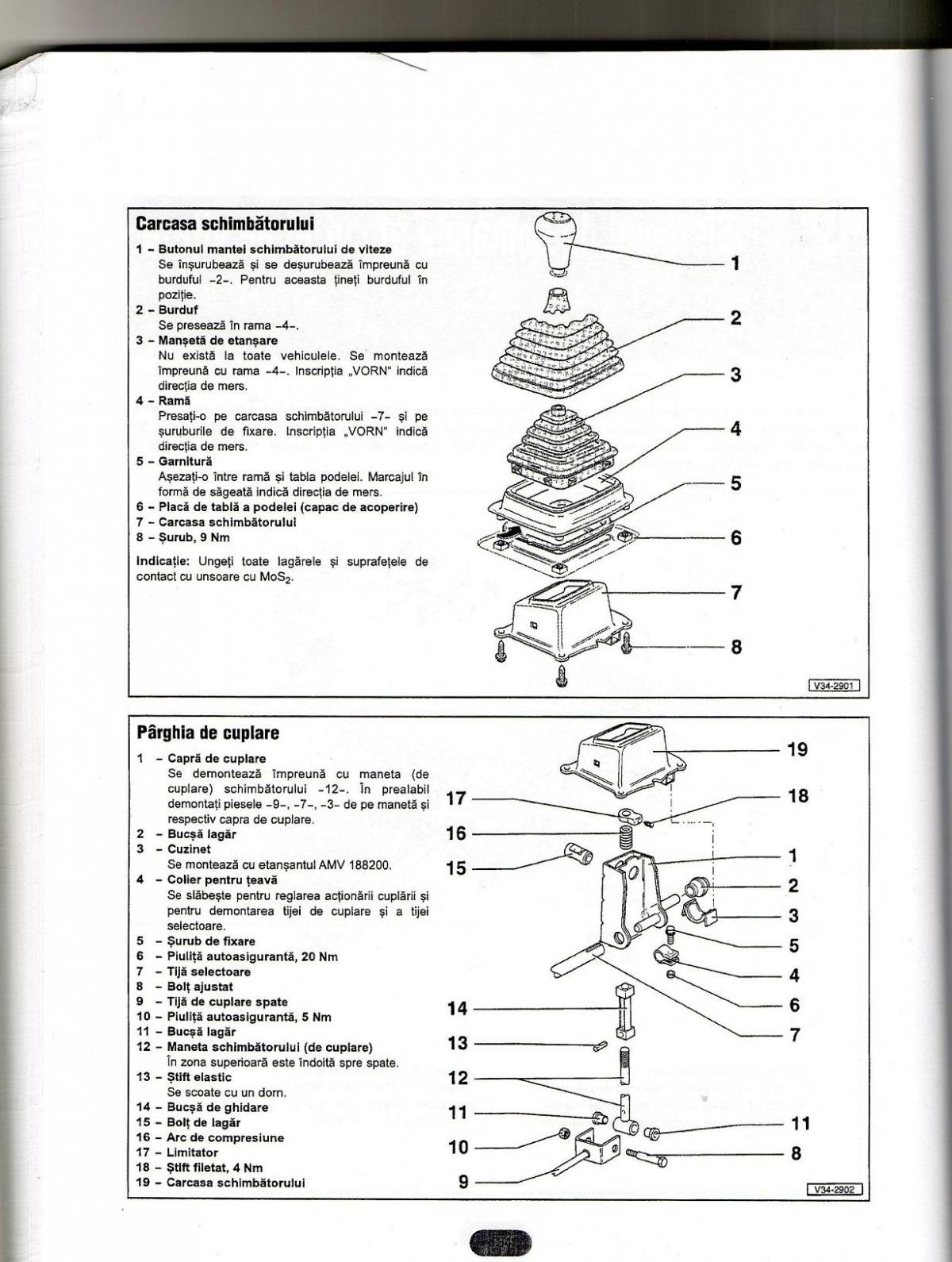

Va salut !!! Revin cu o problema la cutia de viteze la T4 din semnatura...am achizitionat si pus cele 2 bucse pe care nu le aveam...am facut reglajul..masina a mers perfect...pana cand mi s-a rupt levierul...am luat altul pentru aceeasi masina l-am schimbat second piese bineinteles...toate bune am mers 1000km...pana cand a inceput sa faca figuri si acuma am ramas fara marsarier.....pe langa asta schimbatorul mi s-a dus in jos nu imi mai sta ridicat...in rest merg toate vitezele...imi poate spune si mie ce s-a intamplat?? de ce nu mai sta ridicat schimbatorul...m-am bagat sub ea si nu pare sa fi cazut sau rupt ceva...oricum nu am stiut la ce sa ma uit mai exact...va rog ajutor !!! intre timp am rezolvat problema de vina era acel limitator insa as dori sa imi spuna cineva cu etka...ce cod are piesa (limitatorul) de la maneta piesa Nr. 17 din poza !! stima!
post-99725-0-37124200-1351953425_thumb.j
