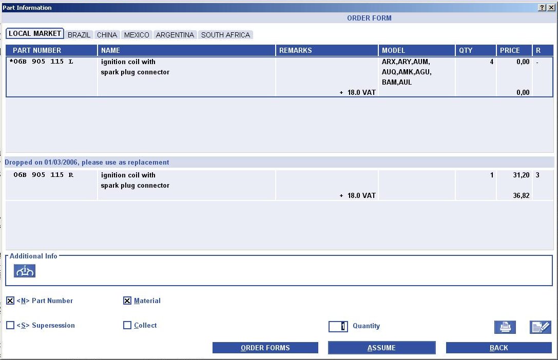

Bogdan,
Ala e codul, uite ce zice ETKA la AUDI (inclusiv motorul tau):
La VW nici macar nu mai arata versiunea veche L, apare doar revizia R.
