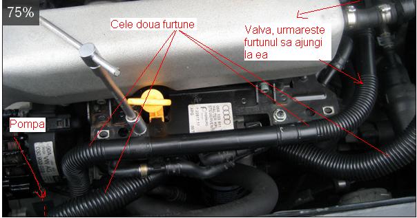

unuser: a doua eroare e legata de pompa de aer (SAI). Se poate sa fie belita, verifica sa mearga dimineata la rece (face ca un aspirator) si uita-te daca e inchisa etans. Verifica furtunele de la ea in combi valve. S-ar putea sa fie combi-valve-ul dus, n-am idee cum poti sa-l verifici fara a-l da jos. O alta posibilitate e ca furtunul de vacuum care intra in combi-valve sa se fi spart sau sarit cumva de-acolo, uita-te si la ala.

Cum te uiti din fata la masina pompa de aer e situata (in general, nu stiu exact ce motor ai, poate iti schimbi profilul?) undeva in stanga jos. Din ea merge un furtun de plastic in filtrul de aer (un furtun ne-elastic) si inca unul la fel apropiat de primul, dar intra intr-o valva situata in partea din dreapta a motorului. Pompa merge doar la rece si baga aer in acea valva. Valva e actionata de un vacuum. Eroarea ta zice ca, din ceva motiv, aerul nu merge dinspre pompa spre valva. La mine cand am avut eroarea asta furtunul de vacuum care intra in valva era sugrumat si nu o putea deschide.
Oricum, poti cauta pe net dupa codul respectiv si vei gasi o gramada de alte posibile solutii, majoritatea probabil explicate mult mai bine decat mine (inclusiv cu poze).
Am pus si o poza incropita la repezeala...

Scuze ca postez consecutiv, tocmai vin de la masina si am gasit un furtunas rupt ...
Nu stiu cum se numeste piesa la care era racordat si nici ce rol are!
Orice detalii sunt binevenite!
Am facut un chenar pt locul din care s-a retezat furtunasul!
Modificat de unuser
Daca e ce cred eu e vorba de furtunasul de vaccum care deschide combi-valve-ul. La mine acelasi furtunas era sugrumat la un moment dat si aveam acelasi cod. Deci schimba-l si problema va disparea :P
