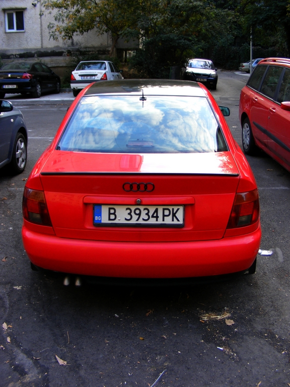

Recent(mai :Driver: ) a primit un kit de coilovers, reglabile fata/spate de care sunt foarte multumit . Comportamentul masinii s-a schimbat radical, dar din pacate am fost nevoit sa-i modific setupul initial si sa o mai ridic deoarece riscam sa sparg baia de ulei.
Am scos scrisurile de pe spate(A4 si 1.9TDI) dar a durat o jumatate de ora sa curat bucatile de banda dublu adeziva ramase pe caroserie.
Pentru a le scoate am folosit struna de pescuit (0.40) , pe care am bagat-o intre litere si caroserie dupa care am folosit struna ca un bomfraier.
Pentru curatat banda dublu adeziva exista solutii speciale sau se poate folosi benzina. N-am avut nici de una nici de alta, asa ca am folosit detergent de vase combinat cu un degresant , o carpa si multa rabdare.
Am scos cerculetele de pe spate, le-am vopsit negre si le-am pus la loc .
Saptamana trecuta tot din lipsa de ocupatie, am scos grila fata si am vopsit-o neagra(inclusiv rama si cerculetele).
Pe urma a urmat folierea eleronului de pe portbagaj in negru lucios (precum plafonul) si vopsirea capacelor ce acopera oglinzile in negru lucios.
De ceva timp am achizitionat si un set de BBS LM 17" intr-o stare relativ jalnica, care urmeaza a fi reconditionate si vopsite negre cu buza rosie.
Pozele sunt ceva mai vechi, o sa urmeze si un set nou .

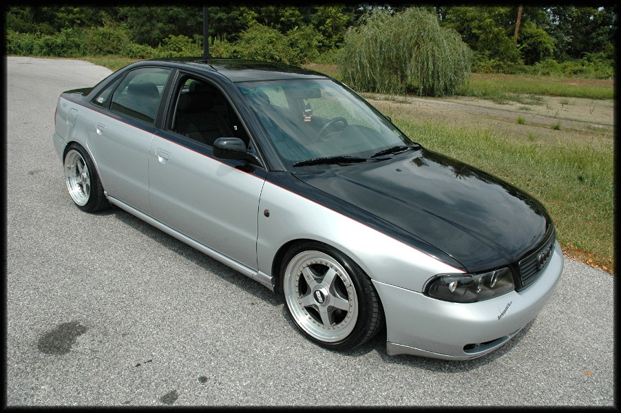

Ca planuri de viitor ar fi sa o colantez integral(jumatate rosu, jumatate negru) , vezi foto ca si exemplu. Tot ma chinui de cateva luni, insa nu am avut timp de asta.
