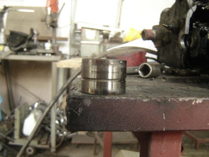

Am inceput reparatia unui motor 1,6D si la chiulasa, paharutele nu sunt din acelea cu saibe de reglare a jocului tachetilor.
La acest motor paharutele arata ca in poza.
Cum se regleaza jocul?
motorul ala e cu tacheti hidraulici, nu se regleaza jocul. daca sunt prea uzati, atuncea tacane motorul.
@znecula: La cei hidraulici reglajul si-l fac singuri.
Dar exista 2 reguli obligatorii:
1. presiunea de ulei sa fie OK (astfel incat chiar daca are scapari mici sa ajunga la presiunea de lucru imediat)
2. sa nu fie scaparile de presiune a tachetului prea mari, ca altfel nu reusesti sa-l incarci decat in turatie, dar "bat" la ralanti.
Va multumesc prieteni!
M-am linistit. :icon_thumright:
Ar fi indicat sa schimbi ghidurile de la supape bineinteles si semeringurile,daca rectifici scaunele si supapele trebuie sa descarci tachetii hidraulici.
pentru a se regla tachetii prima data trebuie goliti de ulei, daca nu poti avea surpriza sa nu porneasca motorul
