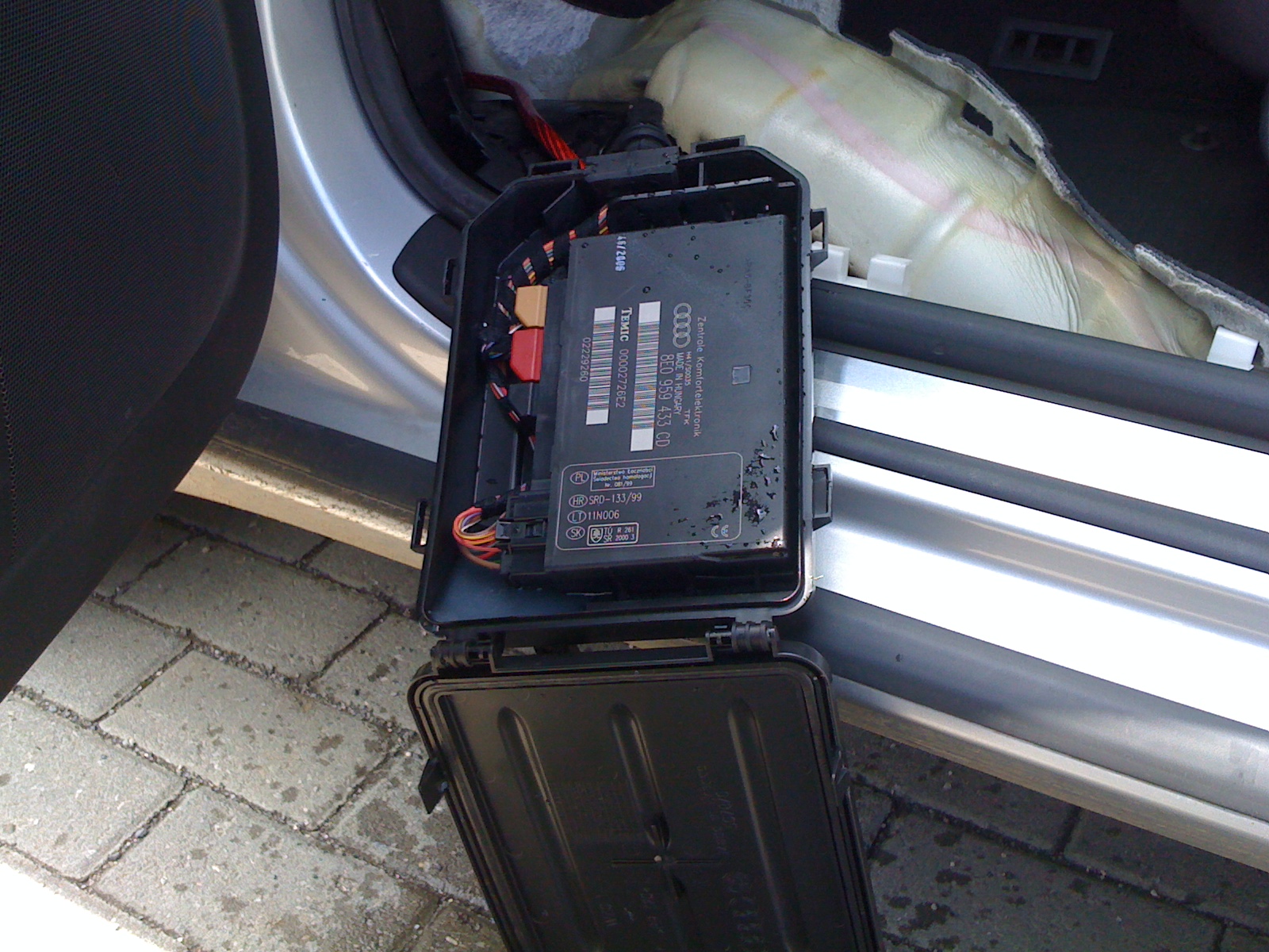

Alaltaieri masina mea Audi A4 1.9 TDI 2007 cu 20000 km parcursi mergea perfect ca de obicei (merg rar si o tin in garaj) si am scos-o din garaj sa fac un drum pana la Brasov. Aici s-a intamplat un fenomen foarte ciudat pt un Audi A4 si anume a plouat. Ieri seara am vrut sa ies in oras si cand am vrut sa o deschid... nimic, telecomanda nu mai functiona. Am zis OK, oi fi ramas fara baterie, am deschis usa cu cheia si am pornit masina, a scris pe bord OK dar nu mai mergea inchiderea, nu mai mergeau geamurile, nu puteam sa deschid clapa de la rezervor, nu puteam sa deshid portbagaju, mi se dezactivase ESP-ul, luminile interioare se aprindeau si se stingeau aleator si imi arata ca am deschis portbagajul. I-am scos borna bateriei, am pus-o la loc si la fel. Azi am dus-o la TESS Brasov si acolo s-a constatat ca s-a infundat scrugerea de sub baterie si toata apa de la ploaie a intrat in masina. I-am scos mocheta si dedesubt apa era de 10 cm si computerul de confort scufundat in apa si normal scurt circuitat. Am lasat masina acolo sa se usuce si printr-o minune poate sa isi revina computerul... In concluzie... nu as mai sfatui pe nimeni sa isi ia Audi A4 iar pe cei care au sa verifice scurgerile ca sa nu aibe aceasta surpriza costisitoare. Nu este prima data cand stau cu masina in service, si ma intreb ce are... si asta numai in 20000 km parcursi.

Astazi am scos masina de la TESS BRASOV. Mare noroc MARE!!! pe capu meu. Masina a stat la uscat tot weekendul si computerul a fost uscat si curatat si merge perfect. Intradevar a avut ceva erori care au fost sterse cu scannerul si merge absolut tot inclusiv clapeta de la motorina care s-a presupus pana la sergerea codurilor de eroare ca are motorasul ars. Am verificat tot, inchidere, geamuri, inchiderea geamurilor din cheie, lumini interioare, erori pe bord, esp... si merge tot perfect. Tin sa-i multumesc baiatului care s-a ocupat de masina, nu stiu cum il cheama dar un tip foarte de treaba ( daca vede postu se recunoaste ) si pretul reparatiei infim fata de ce se putea intampla.
