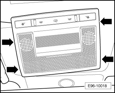

Stie cineva cum se poate desface?
Cred ca aam un contact imperfect la unul din butoanele respective si as vrea sa il desfac sa il curat. Se pot desface?
Da, se poate desface. Nu am timp sa fac poze dar daca iti spun pasii iti vei da seama cum se face.
1:cu o surubelnita finuta se elimina plasticul transparent de pe ea.
2:dupa eliminarea plasticului vei avea acces la clemele care tin plafoniera si astfel le vei putea desface.
3:se extrage plafoniera dar cu grija si se desfac firele.
4:ai plafoniera in mana si poti sa umbli la butoane dupa bunul plac.

Uite o imagine referitoare la desfacerea plafonierei. S-ar putea sa ai un model diferit ca cel din poza, insa principiul de desfacere e identic.

Pentru cei cu probleme la comutator respectiv intrerupatoare de la plafoniera. M-am "chinuit" si eu sa dau jos plafoniera pt ca nu mai imi statea pe pozitia de comutare a luminilor de interior odata cu deschiderea/inchiderea usilor. Ori pe inchis ori pe deschis functionau desi comutatorul era pe pozitia din mijloc. Nu are rost sa desfaceti plafoniera. Se trage cu finete de butoane si de comutator de partea din mijloc cu o surubelnita f fina. Problema apare la clemele de pe comutator care se mai "strang" in timp sau daca li se aplica o corectie de catre utilizator la nervi. :icon_thumleft: Se desfac("cracaneaza") clemele putin si problema e rezolvata.
