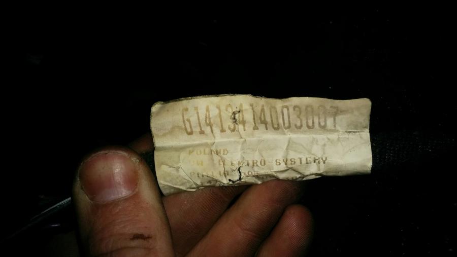

bună seara ... îmi poate spune și mie urgent ce ar trebui să fie asta?! este lipită de geam printr-o dubla adezivă, în dreapta sus și are un fir ce duce undeva în stâlp ... mulțumesc!
Antena GPS sau radio ptr statie emisie-receptie, si a mea are asa ceva ?
Probabil a fost masina de flota sau taxi...
Nu mai contează, o am de 5 ani deja, merge bine, cu curaj înainte

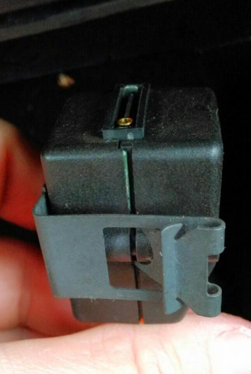

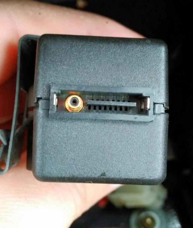

Salut!
Am si eu o nelamurire: am gasit aceste mufe sub plasticul de la frana de mana. Are si o eticheta cu un cod, am cautat dupa cod insa nu am gasit nimic...
Stie cineva unde merge sau de unde vine?
Posibil ramase de la vre-un modul telefon.
Da, posibil... Se poate sa fi avut din fabrica? Nu mi se pare sa fie AM
marius1982.11
da, e posibil, insa nu ala e codul harness-ului, de aia nu l-ai gasit.

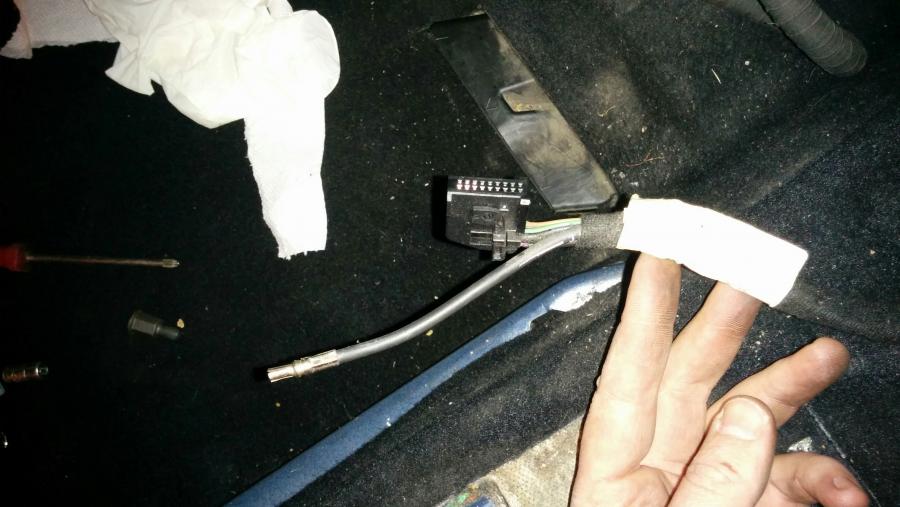

Salut! Stie cineva la ce a folosit fisa accea din imagine si cele 2 mufe? Localizarea lor sunt sub mansonul de piele a schimbatorului de viteze, iar fisa aceea se duce catre bord inauntru, nu am vrut sa trag de ea nestiind ce este. Precizez motor AVU, 102 CP, 2001
Modificat de ionut.fratila99
Mda, masina ta a avut cutie automata si a fost modificata in manuala.
ionut.fratila99
am banuit eu. crezi ca cablul ala e prins undeva sau pot sa-l scot?
una din mufele ar trebuie sa fie pentru iluminare ca as dori sa leg niste becuri la ele...
da, este prin si  vine pana in contact - cablul otelit.
fire maro - masa si gri/albastru = iluminare
