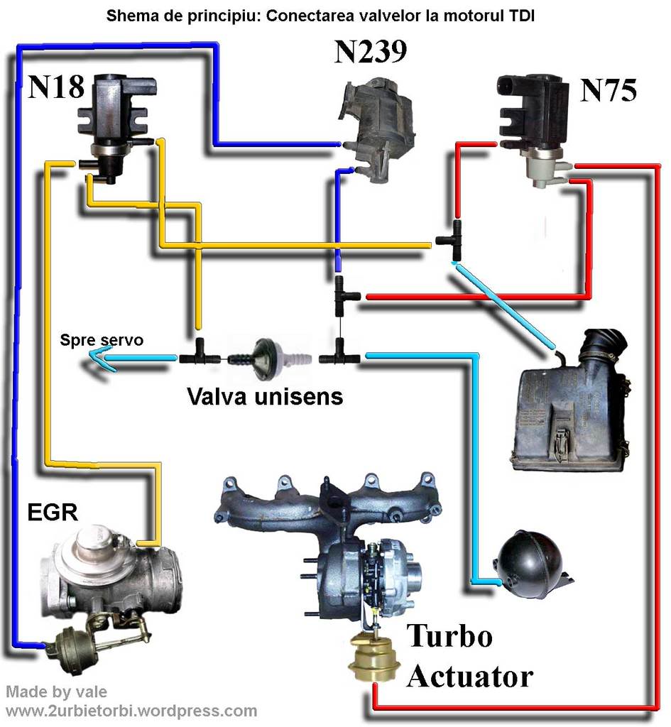

Uite diagrama circuitului de vacuum.
post-30007-0-22419400-1338456665_thumb.j
furtunul acela vine sigur in filtrul de aer, in lateral spre motor mai spre spatele lui o sa vezi un stutz, acolo trebuie sa-l bagi, asa am gasit si eu un furtun atarnant liber si am cautat de nebun pana am gasit unde vine.bafta

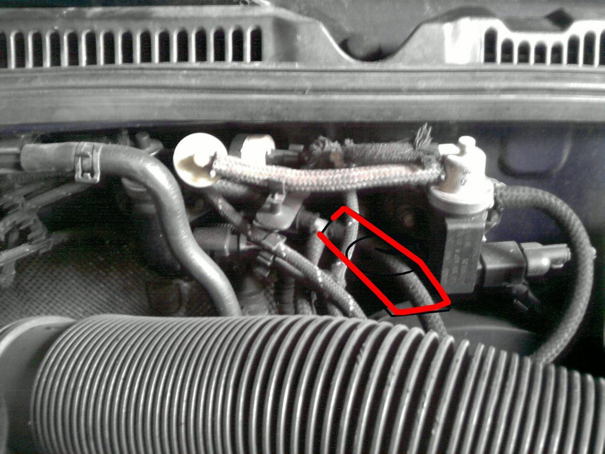

Pun si o poza daca poate careva sa confirme ca acolo e. Faceti abstractie de ce e incercuit cu rosu ca e de la alta problema. Deci ala cu cap alb e n75 si celalalt din stanga este n18. Eu asa banuiesc nu stiu sigur.
post-90344-0-54147300-1339689172_thumb.j
Modificat de dan1980_25
Laurentiu_LWR
asa este cum zici tu...
colegul RZF confunda cu senzorul MAP in care este si cel IAT
corect,am confundat.N 75 comanda geometria variabila.cred ca cel din stanga care se vede putin e N75 si cel din dreapta N18 pt EGR.

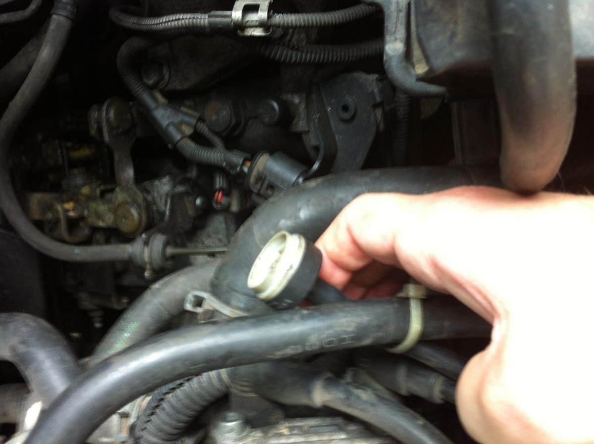

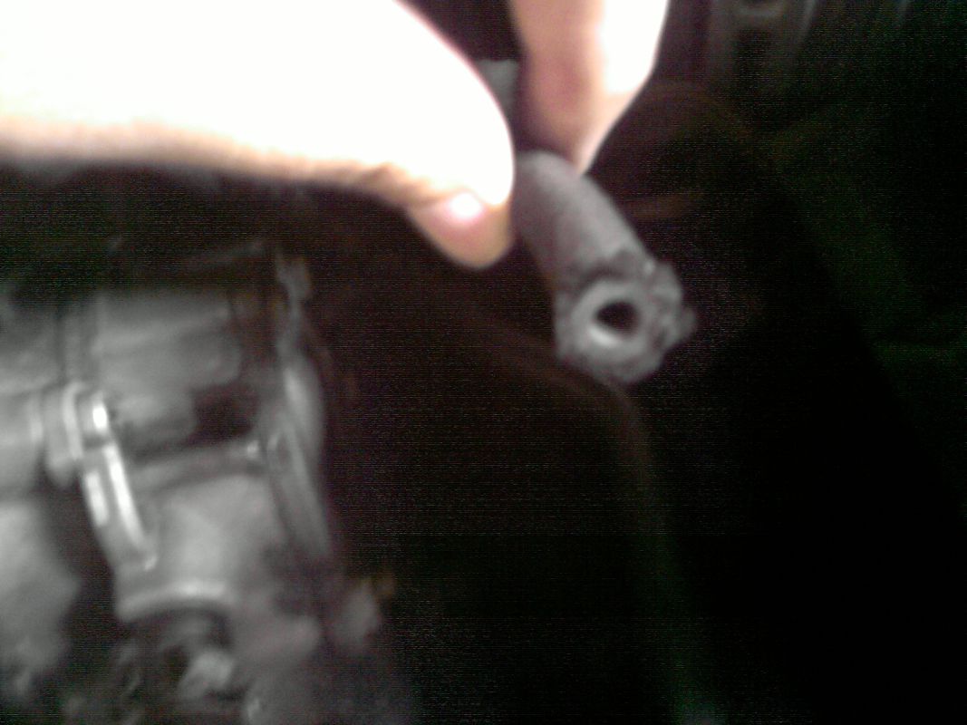

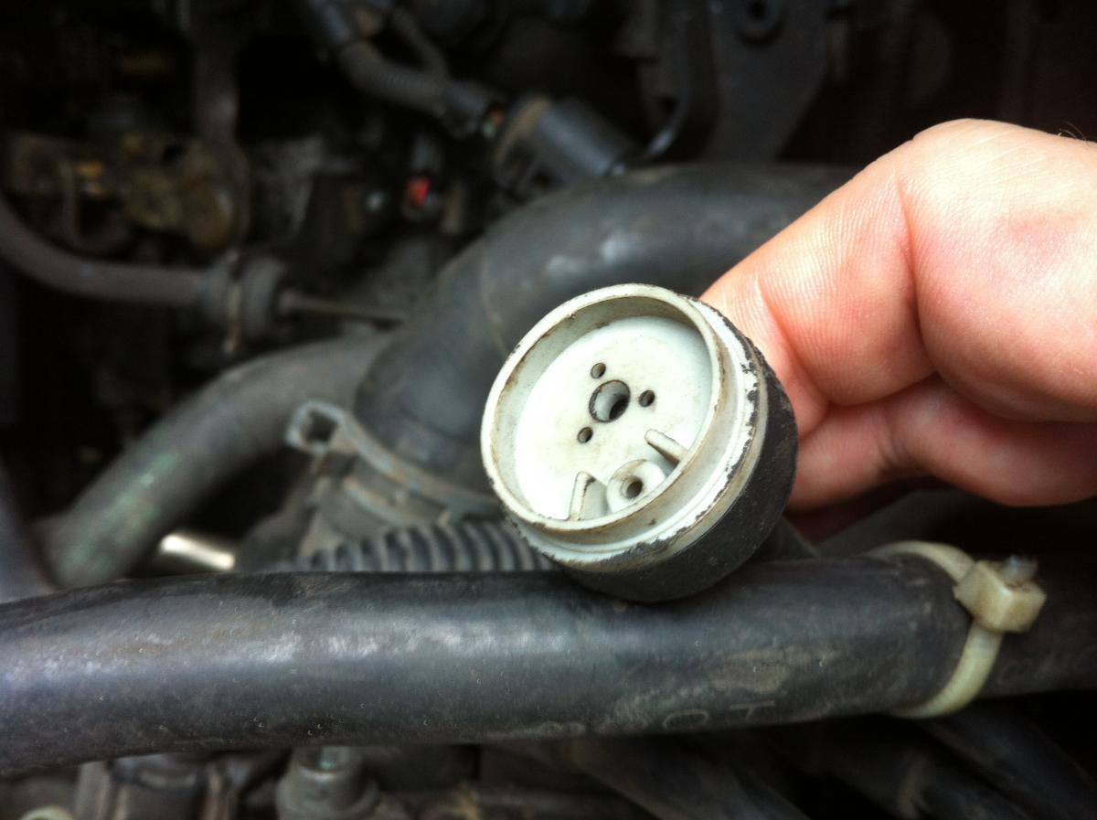

Am observat un furtun cu o mufa la capat care nu e conectata la nimic. M-am uitam prin jur, nu vad nimic unde ar putea intra.
Ce parere aveti?
post-24835-0-79583300-1410446229_thumb.j
post-24835-0-31578900-1410446255_thumb.j
Ala e un filtru...nu vad ce masina ai dar am intalnit asa la un 1.4 16V...
Si eu credeam ca am descoperit problema dar asa trebuie sa fie...
E masina din profil.
Unde intra filtrul? Are ceva daca sta asa?
