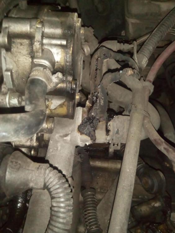

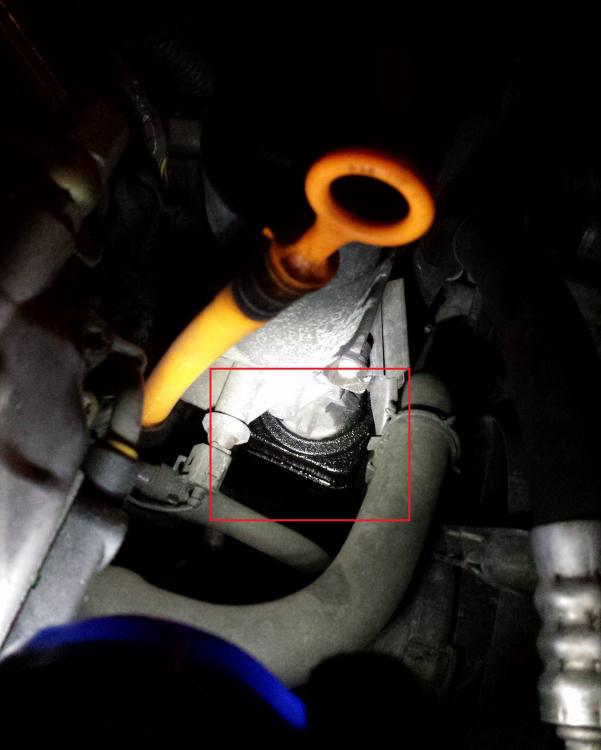

Domnilor am o nedumerire, cand bibileam pe la masina mea (VW Bora 1.9TDI tip motor ASZ) am vazut aceasta mufa:
Asa trebuie sa fie sau lipseste ceva?

Unde se află mai exact,
Am revenit cu poze mai detaliate care indica locatia piesei:

MasinaPoporului
Nu e de mirare uleiul/murdaria de acolo. Acea mufa se afla pe traseul epuratorului. Banuiesc ca are o supapa actionata electric. O fi ori deschisa, ori inchisa. Nu ai nici o mufa in aer pe acolo? Pe Vag-Com nu da nici o eroare?
Am fost la Nurvil Valcea si acolo am pus masina pe tester pentru ca nu imi schimba vitezele. Am crezut ca este ceva de la cutia de viteze dar dupa ce am facut testul au aparut ceva erori la turbo. Trebuie sa desfac turbina sa o curat asa am inteles.
Eu nu vad mufe pe acolo bine ca nici nu am loc sa ma uit in spate pe jos. Poate cineva are asa ceva si ma poate ajuta sa imi spuna ce este sau daca lipseste ceva cu siguranta de acolo. Chiar seamana cu un cap de mufa are si clema de prindere dar unde este mufa ?
Multumesc frumos,
Nu sunt sigur dar, bănuiesc că mașina a avut montat un ceas suplimentar de măsurare a boost-ului. Si de acolo să fi rămas aceea mufă/senzor.
Dar repet, nu sunt sigur 100%, e doar o bănuială.
Știi cumva dacă a avut un astfel de ceas suplimentar montat ?
De cand am cumparat eu masina nu am pus asa ceva pe ea. Nu stiu nici fostul proprietar sa fi avut pus.
Multumesc anticipat,
Nu este nici un fel de senzor si nici electrovalva. Este vorba de un element de incalzire care vine pe masinile echipate pt climatul rece. Teava este de aluminiu si astfel se face schimbul de caldura intrelementul de incalzire si aerul care circula prin tub.
Modificat de hremus
Ma acolo este conducta de la epuratorul de gaze catre admisie , nu are ce sa fie decat ceva montat aftermarket sau cum zicea cineva mai sus incalzitor dar daca e incalzitor ar trebui sa aiba fire sau eroare pe tester deci nu e .
Daca demontezi acea piesa si e cod pe ea ceva zi-mi si iti spun ce este, ar trebui sa lase libera trecerea gazelor din epurator un admisie, asta in cazul in care epuratorul mai este bun si nu scuipa numai ulei...O fi fost spart si e montata supapa unisens ceva
Supapa e inainte de mufa electrica.
Laurentiu_LWR
am si eu aceeasi masina...bora asz si la fel am si eu acea mufa care de fapt nu este mufa(daca era mufa avea pini de contact,corect?insa ea este mai degraba o carcasa)...vazand ca este practic un plastic si nu s-ar putea mufa nimic acolo nu i-am dat importanta

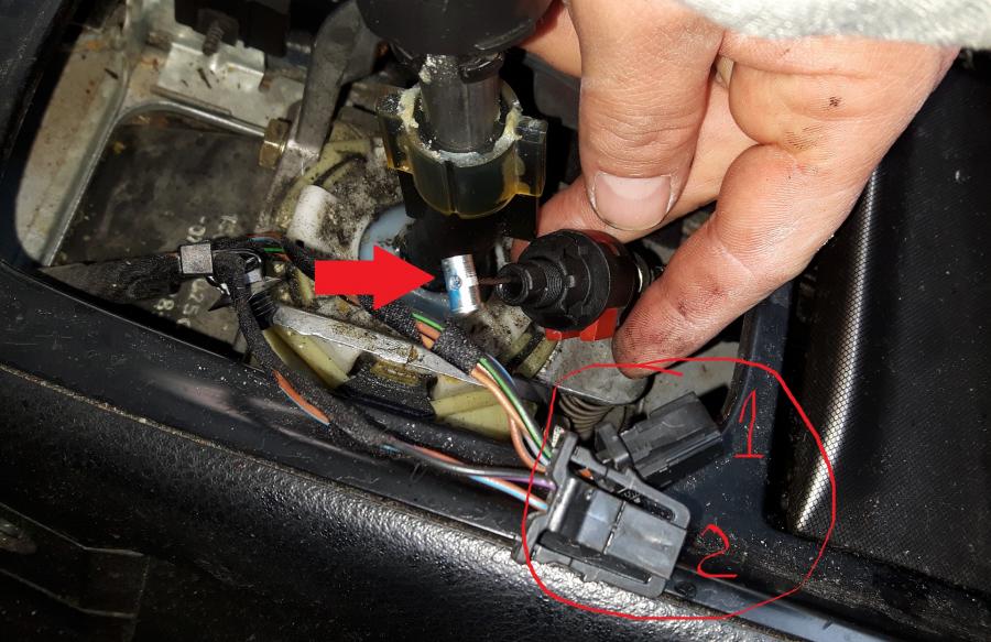

stie cineva ce este piesa incercuita in poza?mersi
post-49329-0-48156600-1332273136_thumb.j
AC cut off switch, mai pe romaneste senzorul de temp care opreste AC sub 5 grade.
