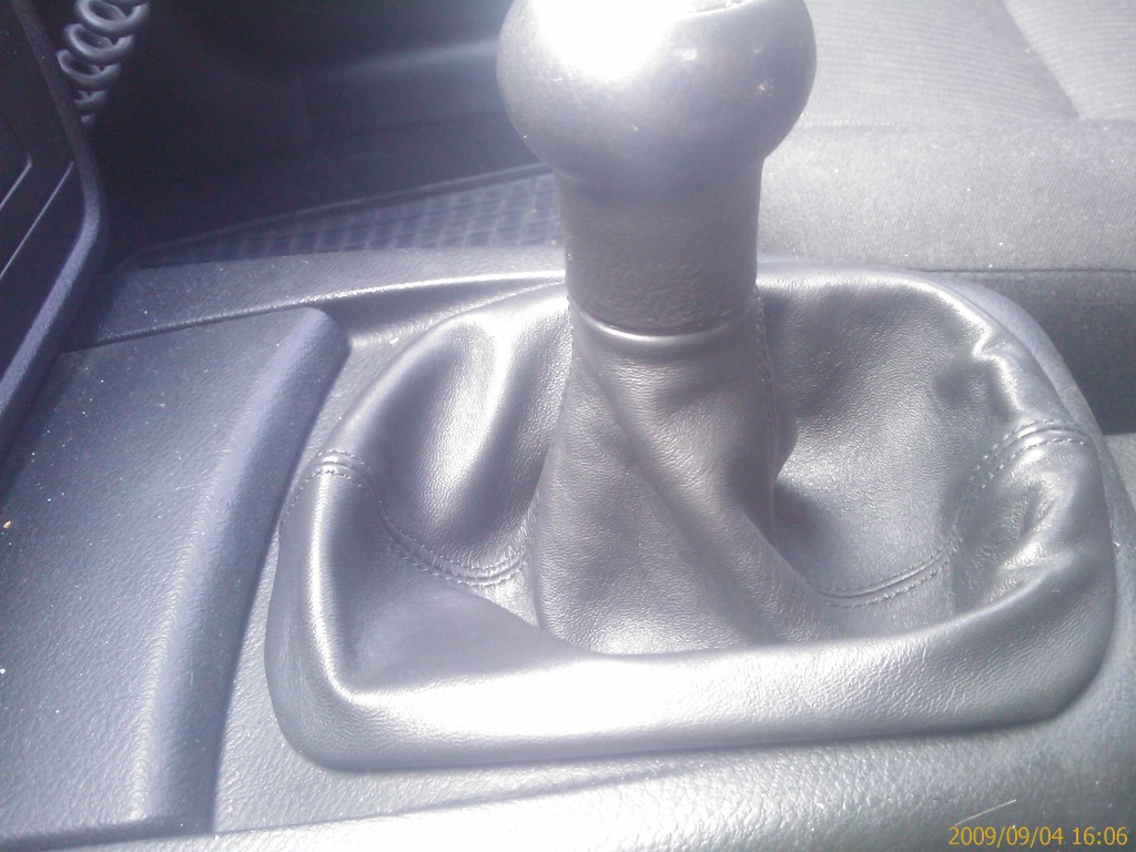

azi am inlocuit mansonul de la schimbatorul de viteze
cel vechi (neoriginal se pare) era din vinilin si se cojise de imi era scarba de el
acum altfel schimb vitezele

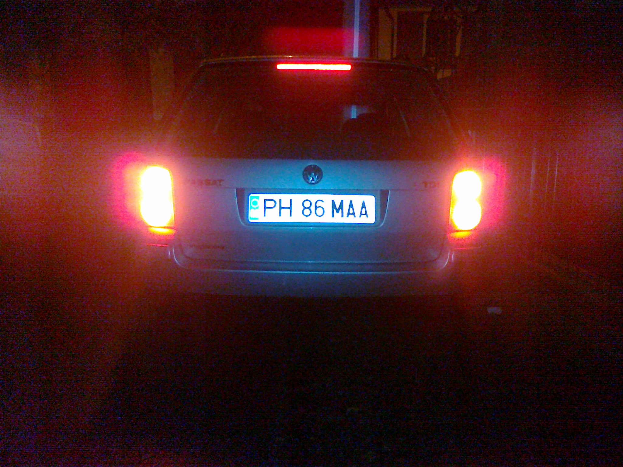

inca un upgrade la lumini
leduri albe la pozitii si la numarul din spate

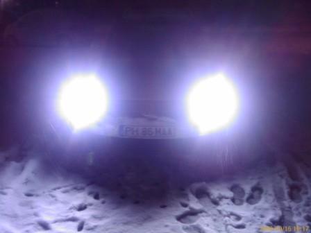

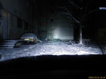

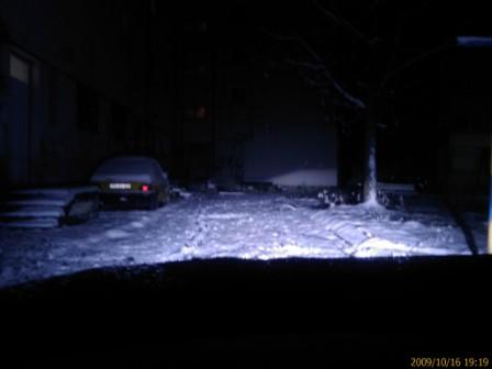

SA SE FACA LUMINA (ALBA)
pozitii timide post-12515-1255714208_thumb.jpgpost-12515-1255714284_thumb.jpg, o frumusete de faza scurta post-12515-1255714337_thumb.jpgsi o faza lunga pe masurapost-12515-1255714376_thumb.jpg

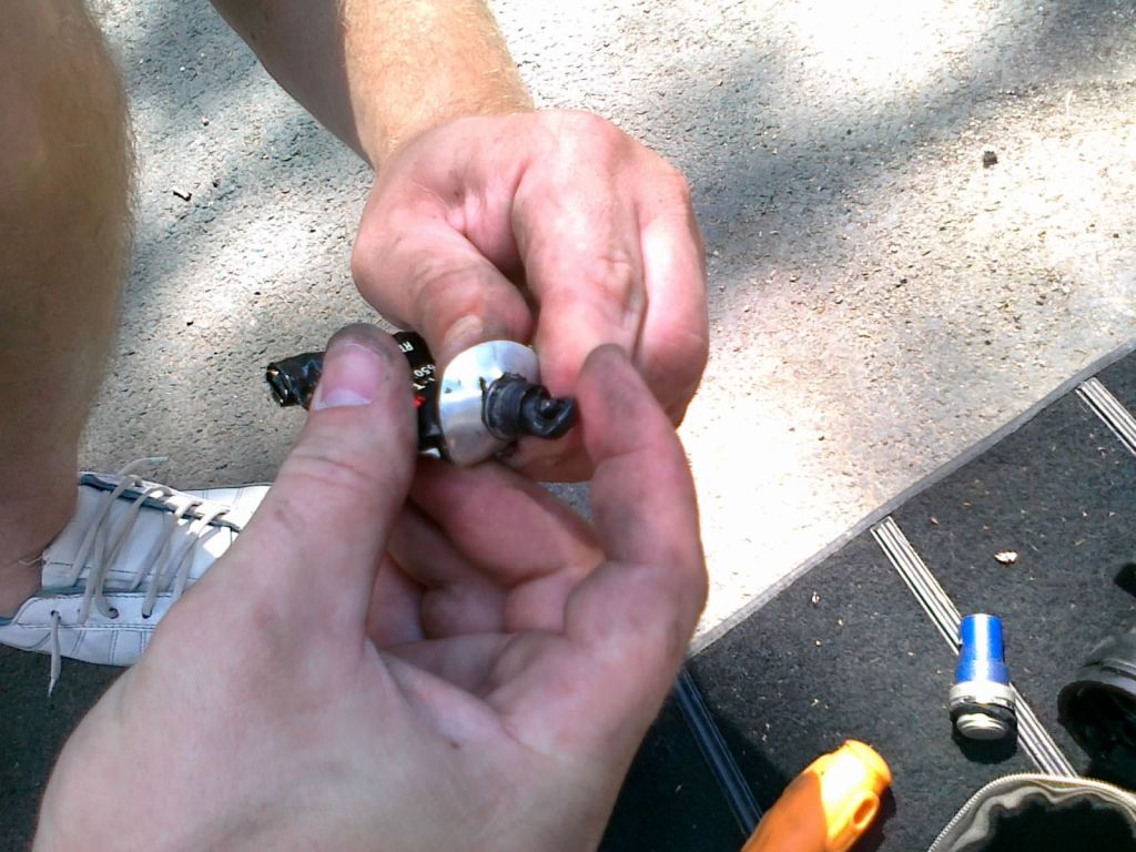

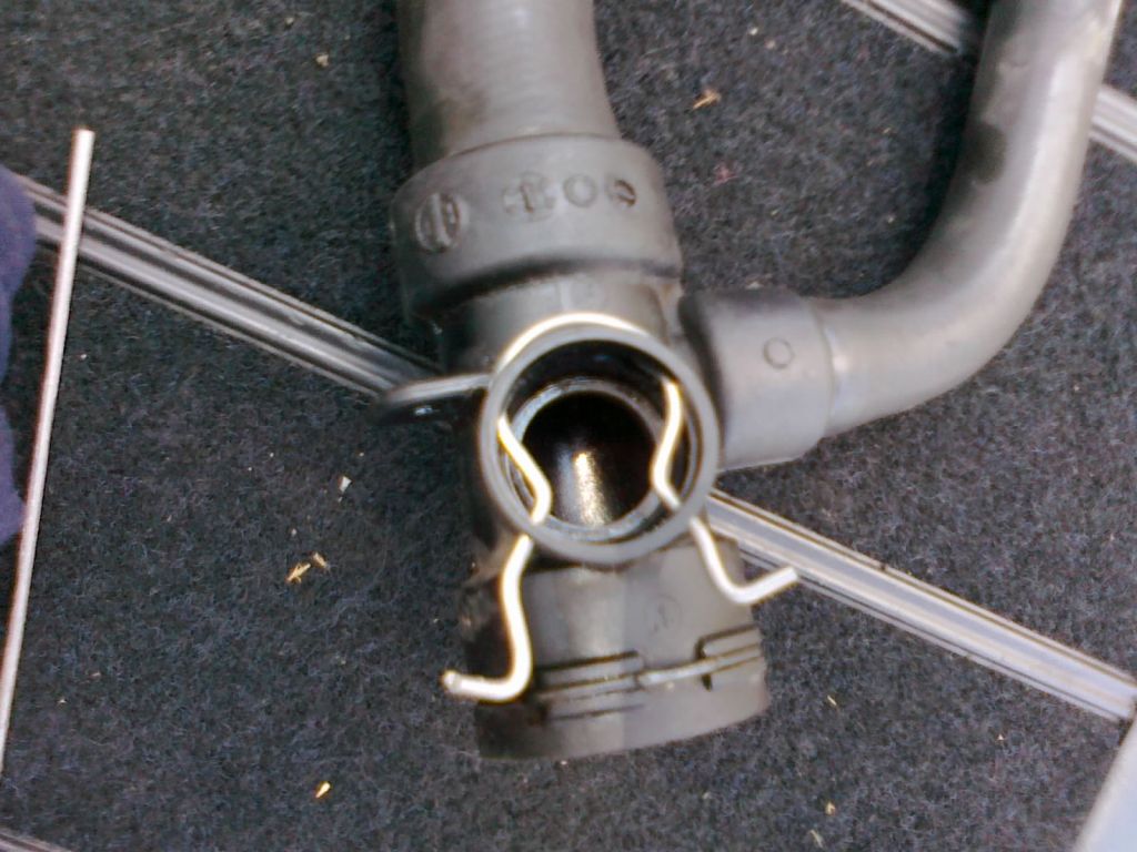

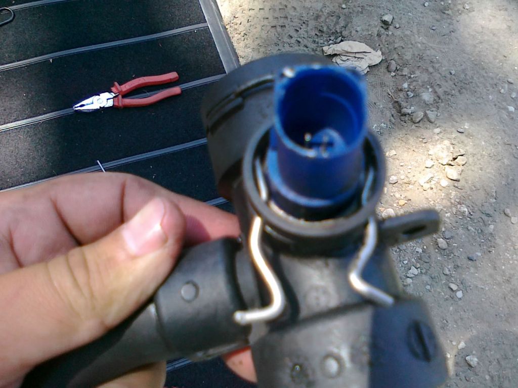

ce se face cand se aprinde pe tot bordul ... STOP CHECK COOLANT SERVICE MANUAL ... si oprind masina observi sub aceasta o mare balta de antigel.
A. se ignora, se spune o rugaciune si se continua drumul nestingherit
B. se plange in pumni
C. se strange lichidul cazut pe jos si se repune in vasul de expansiune .. poate a doua oara nu mai iese
D. se identifica problema si se face o "romanseasca strasnica"
ei bine eu am ales varianta D... dupa cum urmeaza :
apelez la Nentu' Borisake (ca eram in a lui zona de actiune )... si se porneste romaneasca

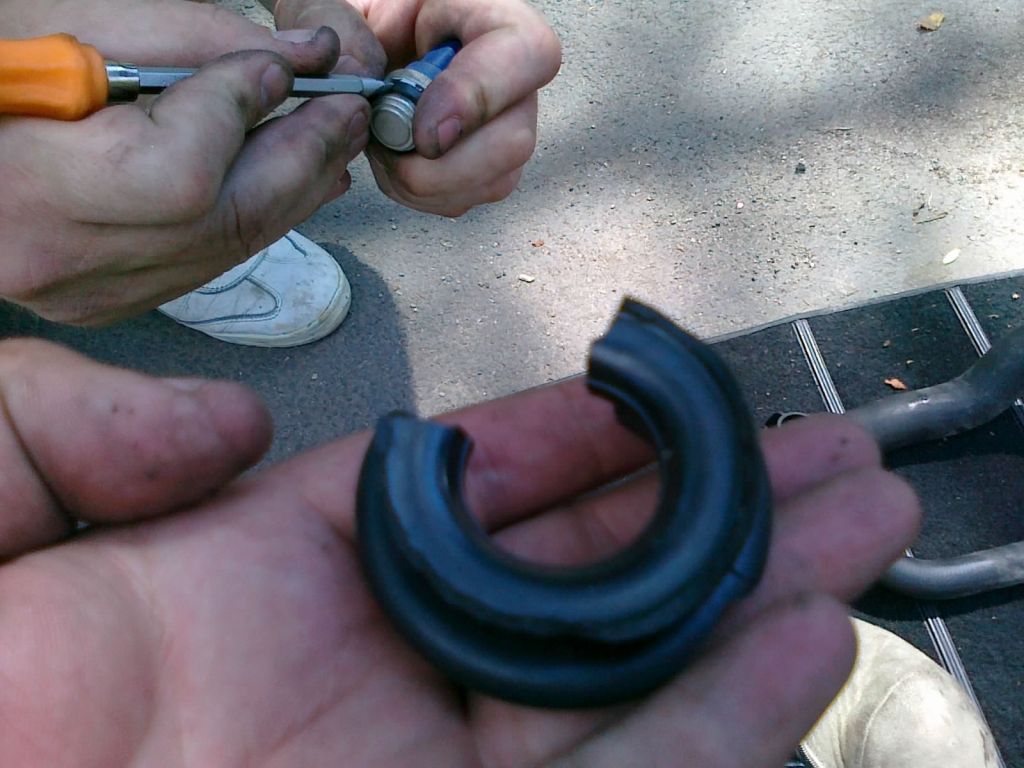

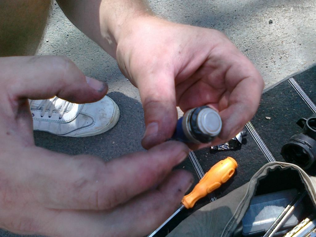

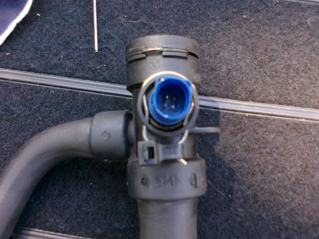

cauza pierderii de antigel .. senzorul de la radiator iesit din locasul lui :( cu tot cu garnitura aferenta ...

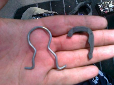

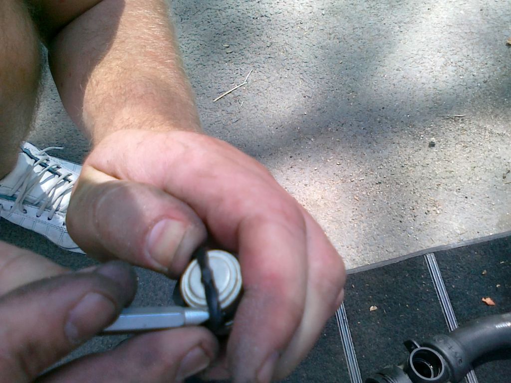

remediere ... se ia un electrod .. se curata de zgura .. se modeleaza dupa siguranta veche post-12515-0-32504500-1312265881_thumb.j se probeaza post-12515-0-84209000-1312266158_thumb.j... se cauta un burduf de planetara rupt post-12515-0-86368100-1312266004_thumb.j ... se decupeaza o garnitura ... post-12515-0-66525600-1312266125_thumb.j ... apoi cu ajutorul unei pile "mici" se prelucreaza un distantier .. dintr-o saiba ... post-12515-0-93884700-1312266274_thumb.j ... putin mastic pe ici colo .. post-12515-0-12118700-1312266310_thumb.jpost-12515-0-07816300-1312266952_thumb.j .. se asambleaza toate ... se strange colierul "street made" cu un zip negru gros .. si .. iata rezultatul post-12515-0-20360000-1312266349_thumb.j

:lol: :lol: Ma bucur ca ti-am putut fi de folos si ca ai reusit sa-ti continui drumul spre Alexandria. Bine ca nu ne-au vazut astia de la VW ce facem noi pe marginea drumului la masinile lor fara sa apelam la platforme sau alta tehnici de service agreate.
Vezi de ce ii bine ca avem o tara ca asta (plina de mizerii), altfel unde gaseam noi o bucata de cauciuc ca sa facem garnitura aia din burduf de planetara cazut de la alt nefericit...
Man, inca o data iti zic ca ma bucur ca am putut sa te ajut. :icon_thumright:
ma consoleaza gandul .. ca poate cineva o sa gaseasca garnitura mea veche ... si o sa ii foloseasca
MULTUMESC INCA ODATA :icon_thumright:
