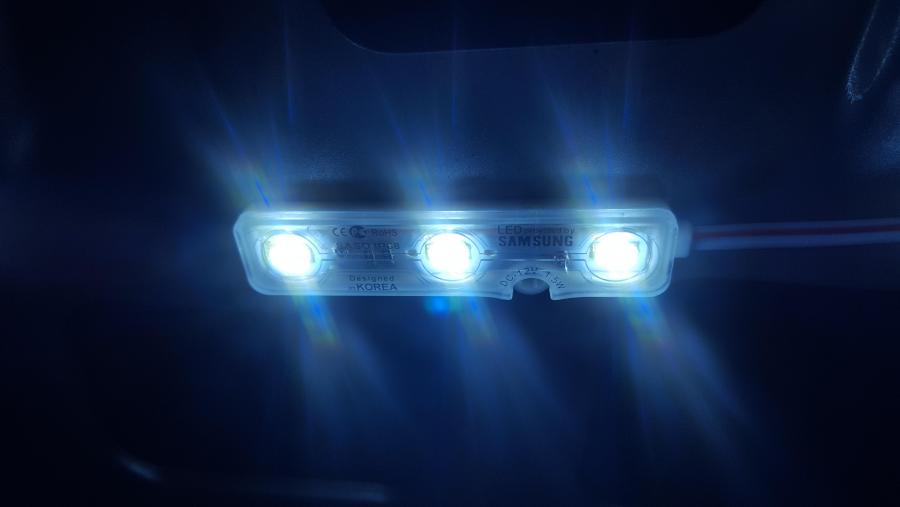

Ca solutie eu am gasit la un magazin de electrice din oras asa ceva https://produseled.ro/module-led-12v/modul-led-cu-lupa-3x5730-smd-set-20-buc care se vinde la bucata sau mai multe . Eu am luat 2 bucati deja legate in serie , au dublu adeziv si le-am lipit pe partea de metal a portbagajului in partea de sus , lumina bate de sus in jos , cam pe la jumatatea latimii portbagajului ... Se vede foarte bine , voi reveni cu poze ...
Ca si cost , am dat 12 lei pe cele doua bucati de led , posibil ca ce am cumparat sa nu fie exact acelasi model din link , dar ca idee , inca 2-3 lei pe 1m de cablu pentru boxe si banda izoler aveam . M-am conectat direct in mufa existenta in portbagaj , anuland de tot becul cu tot cu carcasa . Am izolat tot sa nu ia foc :D  ... lumina este alba ...
Acestea sunt ledurile puse de mine si intradevar lumina se diminueaza daca usile sunt inchise . Nu am mai filmat dar cu portbagajul deschis si cu lumina la intesitate mica cu toate usile inchise , la deschiderea unei portiere intensitatea luminii din portbagaj a crescut ! Deci este un fel se siguranta pentru a nu consuma bateria !!!
