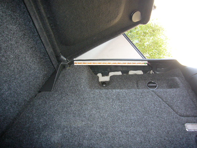

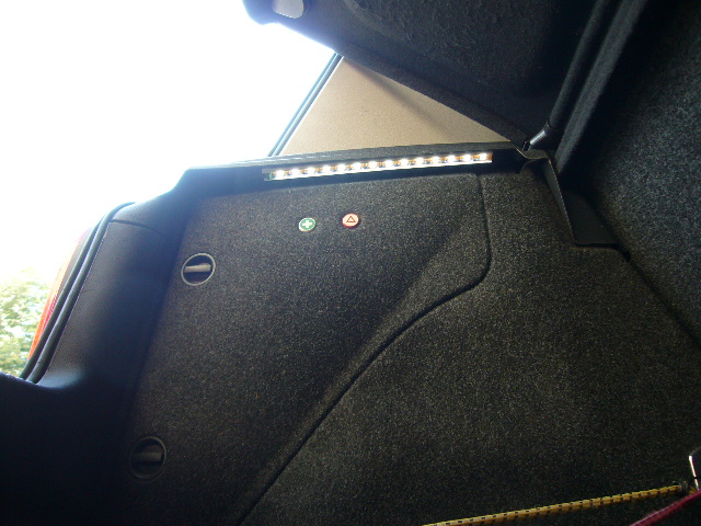

In timp m-am tot "lovit" de bezna din portbagaj datorita obiectelor pozitionate in dreptul becului de iluminare. M-am gandit ca o iluminare de sus si chiar din ambele parti ar fi o varianta buna de pus in practica. A cumparat toate componentele necesare (cablaj,led-uri pirania,rezistente, conectori, banda dublu adeziva si un profil U din plastic) si am realizat baghetele la un pret mult mai mic decat se pot achizitiona din magazin, dar pentru cei care nu se pricep merita sa le cumpere gata facute. Lucrul rezultat "Belea", nu se vad, nu te incurca,dar fac lumina ca pe Ghencea . Am sa fac poze si dupa ce se intuneca afara.
Felicitari ! Ar fi foarte bine venit si un DIY :icon_thumright:

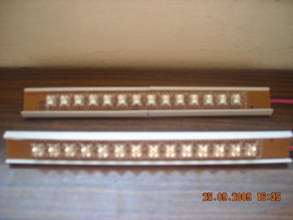

Am folosit cablaj perforat(300mmx150mm) din care am taiat doua fasii de cca 12 mm sa ai 4 gauri pe cablaj
28 led-uri pirania (14 bucati pe bacheta)
28 rezistente de 680 ohmi
2 conectori pt cablaj
Ca si suport am folosit un profil U din plasic pe care nu stiu de la ce il aveam dar se poate folosi pat cablu cea mai mica dimensiune. O latura a profilului am polizat-o sa fie mai mica in inaltime ca cealalta pentru a putea pune cablajul putin inclinat spre interiorul portbagajului iar fixarea montajului in profil am facut-o cu silicon. Fixarea in portbagaj am facut-o cu banda dublu adeziva.
Alimentarea baghetelor am facut-o din lampa de iluminare portbagaj cu papuci auto izolati dupa ce am scos siguranta de la lampi interioare pt a evita un scurt-circuit

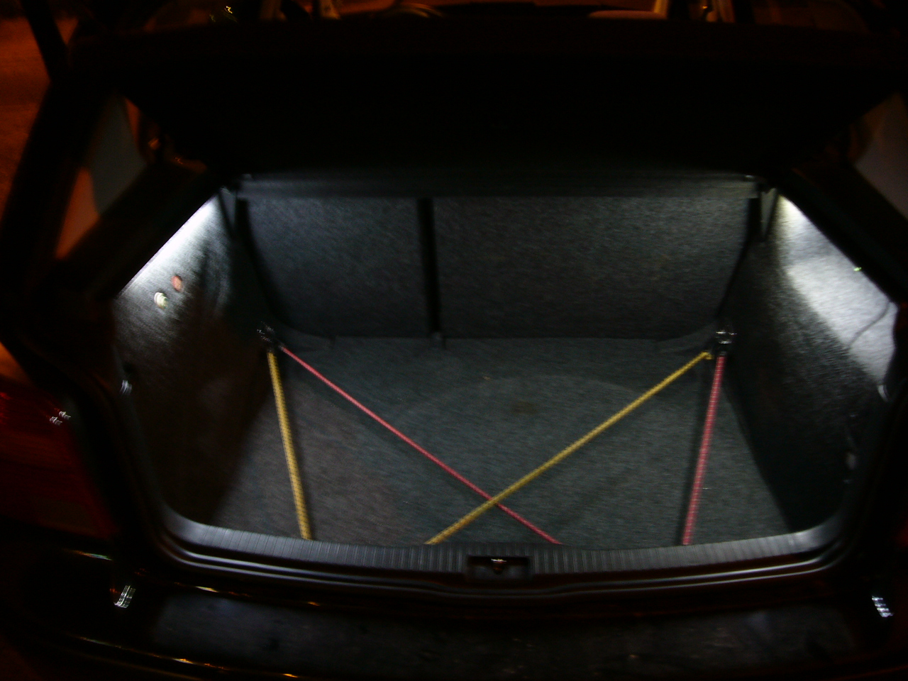

Poate vii cu niste poze facute noaptea ca sa vedem si noi rezultatul.

C-am asa arata noaptea......
Nu puteai pune cate 4 leduri in serie? 3*4=12V
sau chiar 5 pt a nu se arde la supratensiune de 14.5V deobicei in mers.
Am vrut ca fiecare led sa fie independent, variante sunt mult mai multe decat crezi, dar tu poti sa faci cum vrei.
