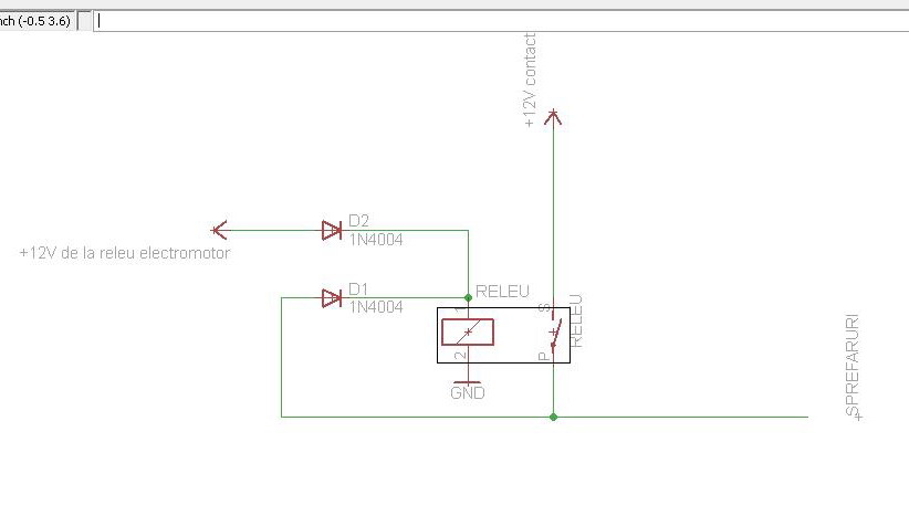

C o s m i n la tine se rezolva simplu cu un releu si 3 diode. Poti folosi releu de faza lunga/scurta de Dacia (40A), costa cam 5 lei. Diodele sunt cam 10-50 bani bucata, si le poti monta pe fire langa releu. La pornirea electromotorului va trage releul prin D2. Alimentarea de 12V contact va trece prin contactul relului spre faruri si prin D1 va automentine releul tras pana la disparitia +12V contact. Switch-ul il poti pune intre punctul de conectare D1 cu D2 si intrarea in releu. A treia dioda o vei pune la iesirea spre faruri. +12V contact ar trebui luata dintr-o sau printr-o siguranta.
LE: Comanda electromotor se ia ori de pe contactul cu cheie langa volan, ori din doza din partea stg sub parbriz.(mufa T6 pinul 3).Sau daca iti este mai usor de pe electromotor pinul 50. Eu personal as alege varianta de pe contact langa volan. Trebuie desfacuta doar partea superioara a capacului. Firul are culoarea rosu/negru grosime 2,5mm.

Aviz amatorilor...deja au aparut niste probleme la mine...simteam un miros de incalzit si plastic topit...ce credeti ca era? Siguranta pusa pe firul ce pleca de la blocul de lumini la tabloull de sigurante... :D . De ce oare sa topit? Utilizarea farurilor in exces...prin punerea lor pe direct?
Posibil sa fie si de la vreun contact imperfect.
sau firul folosit a fost prea subtire si s-a incalzit .

Siguranta a fosta pusa intr-un soclu special pentru sigurante. Firul nu am vazut sa fie incalzit, asta la priam vedere. O sa ma uit azi.Contact imperfect a fost doar in tabloul de sigurante de unde mam conectat cu firul.
Dupa cum arata e vorba de contact slab in soclul sigurantei. Oricum nu am inteles despre ce siguranta si fir e vorba.

Ce fir (si aici ma refer la grosimea lui si la numarul de lite ce-l formeaza ) ai folosit ?
Cum ai dedus ca iti trebuie o siguranta de 7.5A pe acel fir ?

Fiind rosie siguranta e de 10A, oricum e mica, becurile de la fdaruri sunt protejate de sigurante asa ca nu stiu de ce a mai fost nevoie de alta siguranta.

Al Bundy am facut legaturile de la pinul 3 din blocul de lumini la siguranta 21 (dupa cum mai indrumat si cum arata si pe net) dar am mai bagat pe acel fir si inca o siguranta. Contact imperfect in soclul sigurantei nu prea cred ca aveam ce ma chinui sa o scot, trebuia forta (asta iniante sa se topeasca).

Exact asa trebuia facut , de la pinul 3 la siguranta 21, putea fi dus si la sig 20 sau la pinul 7 al switchului, in ELSA e trecut fir de 0.5 mm, fara nici o alta siguranta. Oricum pe fiecare bec e siguranta de 15A deci pentru amandoua trebuia insumat curentul, adica de vreo 30A nu de 10 cum ai pus tu. Repet, nu vad rolul acelei sigurante, daca trebuia o puneau proiectantii acolo. Si 10 A e mica.

Si on topic: Se poate face legatura direct in cutia de sigurante fara prea mult fir. Trebuie tras de pe firul +contact(galben) doua fire catre sigurantele celor doau faruri. Eventual se pot insera cate o dioda.
DA de ce va complicati mai mult fata de cum e pe original ? Cu diode, sigurante, 2 fire, etc :(
Nu e nimic complicat. Daca ma gandesc bine ajunge doar 5 cm de fir. Se leaga intre +contact(galben) si firul galben/vedre (comunul sigurantelor 20 si 21).
Montajul facut de MasinaPoporului tot nu este originala pentru ca la schema originala pe firul dintre pinul 3 bloc lumini si sigurante apare un releu care este actionat/comandat de contactul de frana de mana(Daytime Running Light Change Over Relay). Deci fara acest releu s-a luat propriu-zis +contact din blocul de lumini, ceea ce se poate face mult mai simplu direct din cutia de sigurante.
