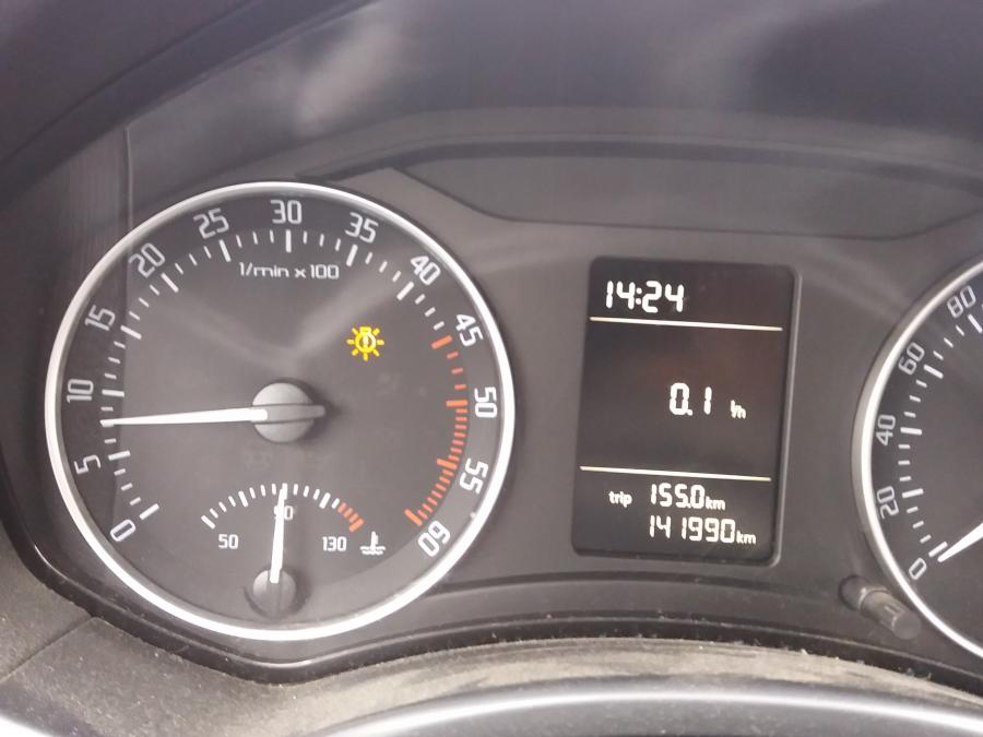

Vineri am fost in service ocazie cu care s-a facut si masura 23R6 adica acel upgrade cu noxele. La citirea memoriei defecte, sa gasit ERG defect sporadic stocat in memorie. Au spus ca e posibil sa ramana deschisa clapeta dar asta doar dimineata la primele chei si din acest motiv nu pornea. EGR-ul l-am schimbat la 28000k acum am 140000. Pe primul l-am schimbat cred degeaba deoarece am mers la consum sub 5 l/100k, undeva la 2500r/min motiv pentru care s-a depus pe tija vacumului un "inel" de calamina si dadea o eroare de clapeta blocata. Acelasi lucru cred ca s-a intamplat si acum dar la alt nivel undeva la 3000-3200r/min. Am sa merg ceva mai turat sa vad daca mai face figuri.  Dupa upgrade vad ca a scazut consumul la relanti, nu am vazut niciodata 0,1-0,2 cu motorul cald si parca a scazut consumul azi am mers in forta 3000 3500 rot si am avut consum 6.4.
