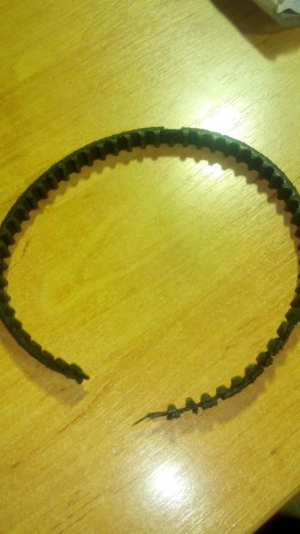

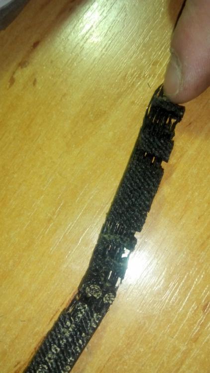

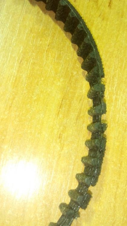

in manualul de reparatii sau in carnetul de service nu se gaseste specificat un interval de inlocuire pentru cureaua de antrenare a pompei de ulei. Da, motorul de 1.6 TDi si anumite motoare de 2.0 TDi au pompa de ulei actionata de curea in ulei.
La rulaj mare aceasta curea se deterioreaza si se rupe. Materialul curelei devenise foarte dur si casant, exact ca plasticul. Masina in cauza avea aprox 400.000 km
Deci trebuie avuta in vedere aceasta mica piesa ce poate aduce pagube importante

nu este motorul meu, persoana in cauza a mai mers ceva timp dupa ce s-a rupt cureaua, nu ma intreba daca a observat sau nu martorul de presiune minima... motorul este distrus. cuzinetii s-au sudat pe arborele cotit, pistoanele sunt gripate in bloc
