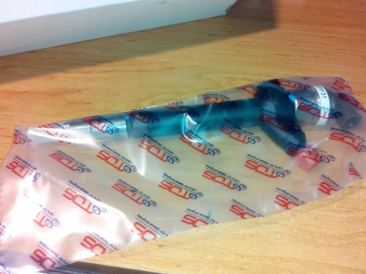

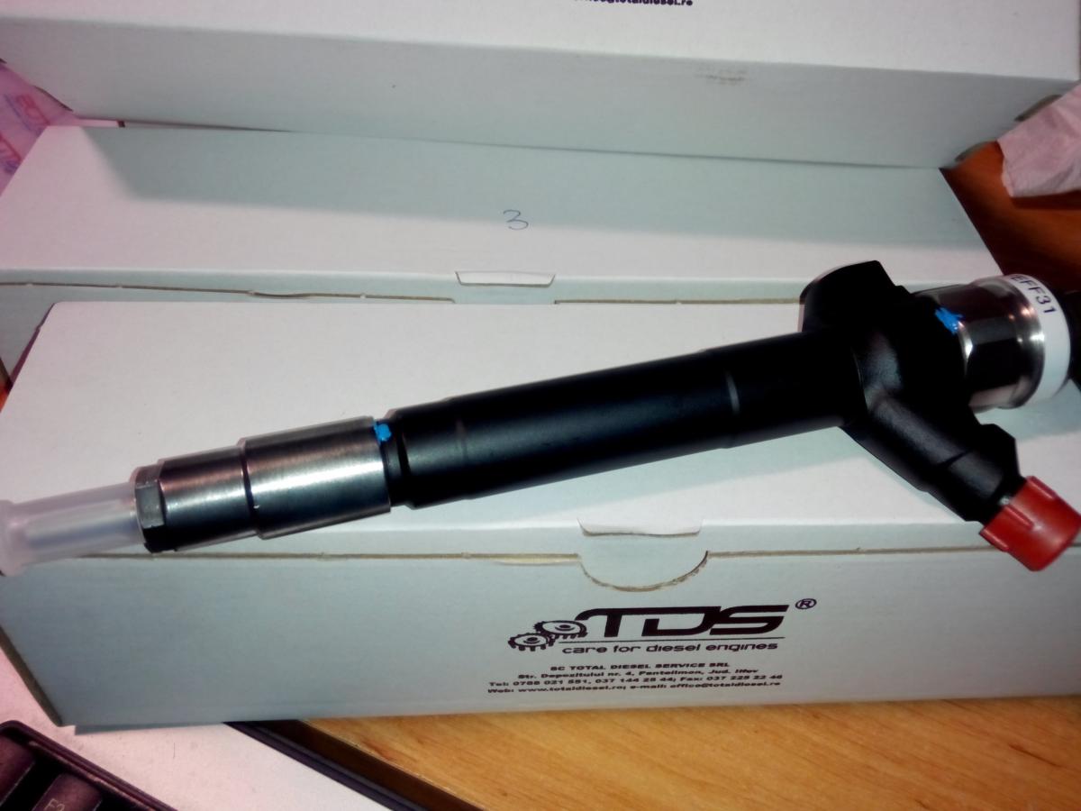

Se pare ca in cazul meu e injectorul defect (65.000km). La reprezentanta mi s-a spus ca ma costa injectorul 3200lei. Mi se pare enorm de mult... Stie careva un site de unde pot sa iau mai ieftin?
il trimiti la Bucursti, la firma Total Diesel Service. Vb cu ei in prealabil. de rgula se poate repara, cu costuri intre 500- 1200 lei
Ps Asa arata un produs reconditionat acolo, profi si la amabalaj, si la lucrare. Pana acum n.am avut nicio problema cu ei
