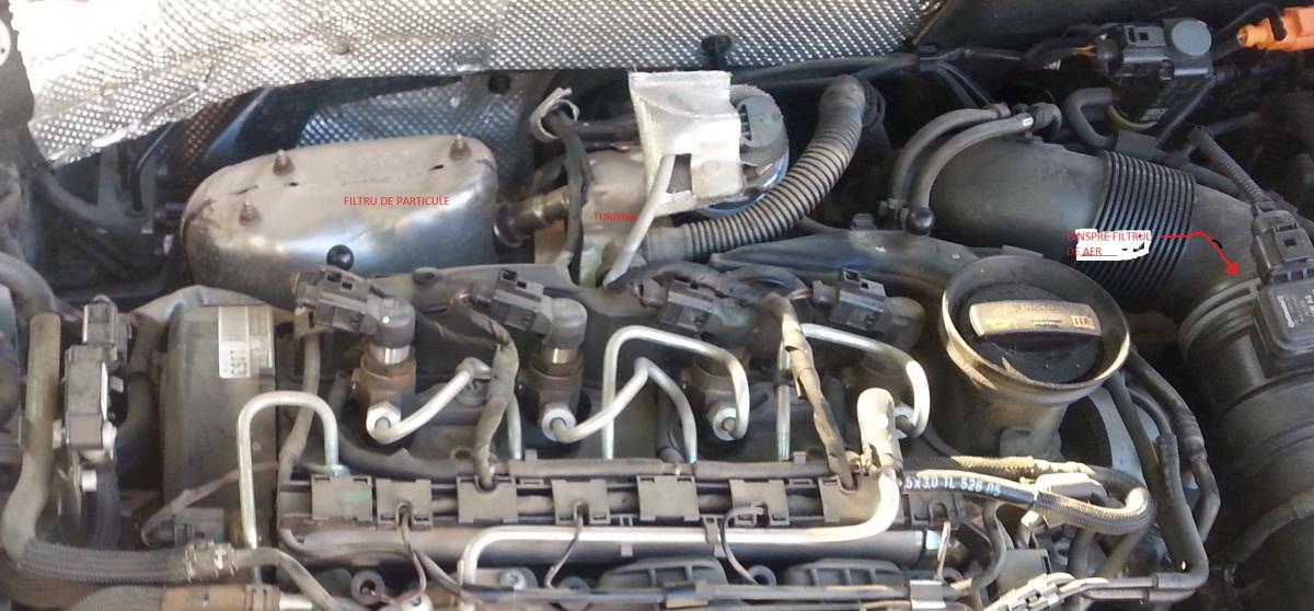

Buna seara, am o nelamurire legata de  EGR ul la motorul 1.6tdi, daca e unde cred eu(sub filtrul de particule) ar putea fi vizibil doar de sub masina(ma intereseaza sa vad exact codurile de pe el). Ceva idei? Cel notat banuiesc ca e filtrul de particule.
