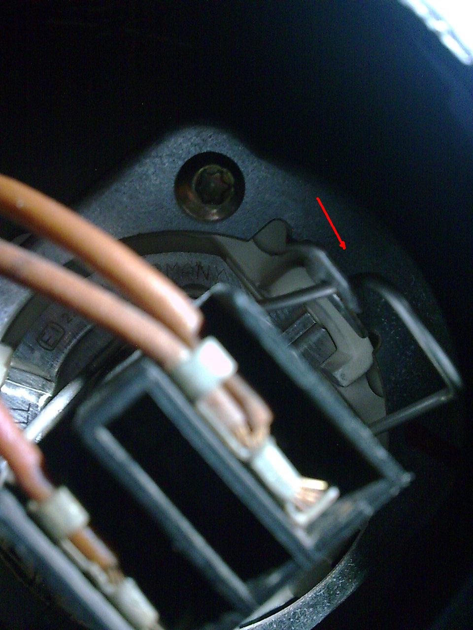

Am un far in garaj maine ii fac poza ca sa nu mai existe dubii.
Modificat de gabriel
Am facut si poze ca sa fie lumea multumita, daca le aveti cu pipaiala puteti reusi cu ochi inchisi si la farul din stanga fara sa demontati bateria.Ca sa puteti scoate becul trebuie sa decuplati mai intai mufele si dupa scos siguranta...papucii sunt fixati bine si e mai usor cand becul e fixat, ca sa poti trage de mufa, nu va trebuie decat 2 degete :D .
Pozele sunt de la farul din dreapta faza lunga si scurta si dupa cum se vede siguranta respectiva iese tot prin dreapta,deci la farul stang banuiesc ca trebuie apasat in stanga.
Siguranta care o vedeti este situata deasupra becului, si iese prin apasare si dat spre dreapta ca sa iasa de sub nas.

Of tocmai facusem si eu poze...pt cel care mi-a dat pm ca e postul meu rautacios...exact cum am zis nu stii nu te bagi, te duci la service si nu e h7 dupa cum se vede este h1..
