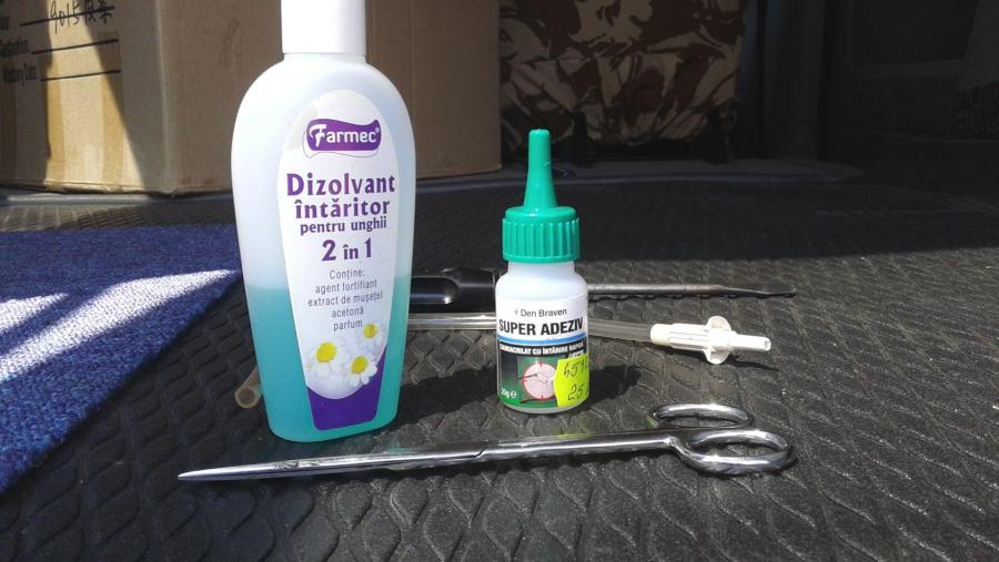

a. Schimbarea furtunelor de la diuzele parbrizului. Materiale necesare: surubelnită în cruce, foarfecă cu varf ascutit (eu am folosit una chirurgicală), cutit (eu am folosit un bisturiu clasic), banda izolerbant (pânzată, bituminată), clește folosit de electricieni, aprox. 2,5 m de furtun siliconic (5 ron/ m) luat de la un magazin de piese auto, eventual conectoare din plastic (daca firul e mai scurt, pentru a imbina), șurubelniță simplă mică, coliere- plastic.

Materialele necesare au fost cele ca la pct. a), în plus am mai folosit silicon de etansare (Victor R.), un imbus mic,  o parte dintr-o sondă urinară (așa bănuiesc că e, o să o vedeți in poză), mufe (conectoare) din plastic, Super Adeziv (ven Braven, care are cianoacrilat), acetonă (degresare), furtun de plastic (de ala rulat , de la magazine de instalatii sanitare, gros cât degetul- pentru protectie cablurilor, furtunului), o vergea de plastic sau sârmă de 1,0 m. Am  urmat pașii de mai jos:

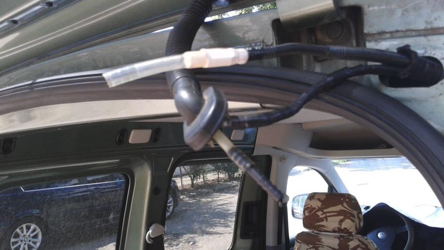

4. am introdus vergeaua din plastic prin orificiul de imbinare al burbufului cu hayonul urmărind traseul cablurilor electrice; de vergea am prins noul furtunaș, până la mufa diuzei ștergătorului. Înainte de mufare am introdus pe o portiune de 30 cm  atât furtunul cât și cablurile (care aveau de la trepidații banda izolatoare măcinată)  prin furtunuri separate ( cumpărate cum ziceam de la magazinul de instalații sanitare, de ala rulat, spiralat), pentru o protecție la frecare, apoi am facut fixarea cu coliere- plastic pentru a nu atârna pe acolo. A urmat montarea acelui panou al hayonului, care s-a făcut foarte simplu, în ordinea inversă.
4. fixarea în capătul rămas al furtunului a unui conector (arată ca un niplu, e din plastic) prin împingere, m-am chinuit aici puțin, mai ales că lucrezi cu mâinile pe sus.
5. pregătirea  și fixarea îmbinării dintre furtunul nou și cel vechi (de plastic), reprezentată de o bucată de aprox. 5-6 cm din capătul unei sonde (urinare). Prima dată capătul cilindric care arată ca un trocar (un cilindru tăiau oblic) am șmirgheluit-o putin și făcut incizii superficiale (pentru aderență). Am aplicat un start fin de Super Adeziv și cât mai repede am introdus-o în capătul furtunului de plastic (vezi imaginea) de la stâlp, prin rotire, pâna aproape de capăt. Am lasat cateva ore să se usuce , apoi am introsuc capătul rămas (tubulatura transparentă) în acel  „niplu” al furtunului nou.
