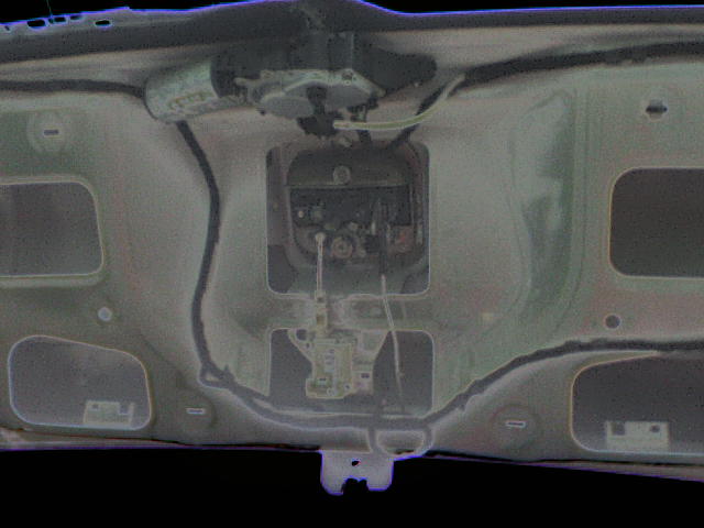

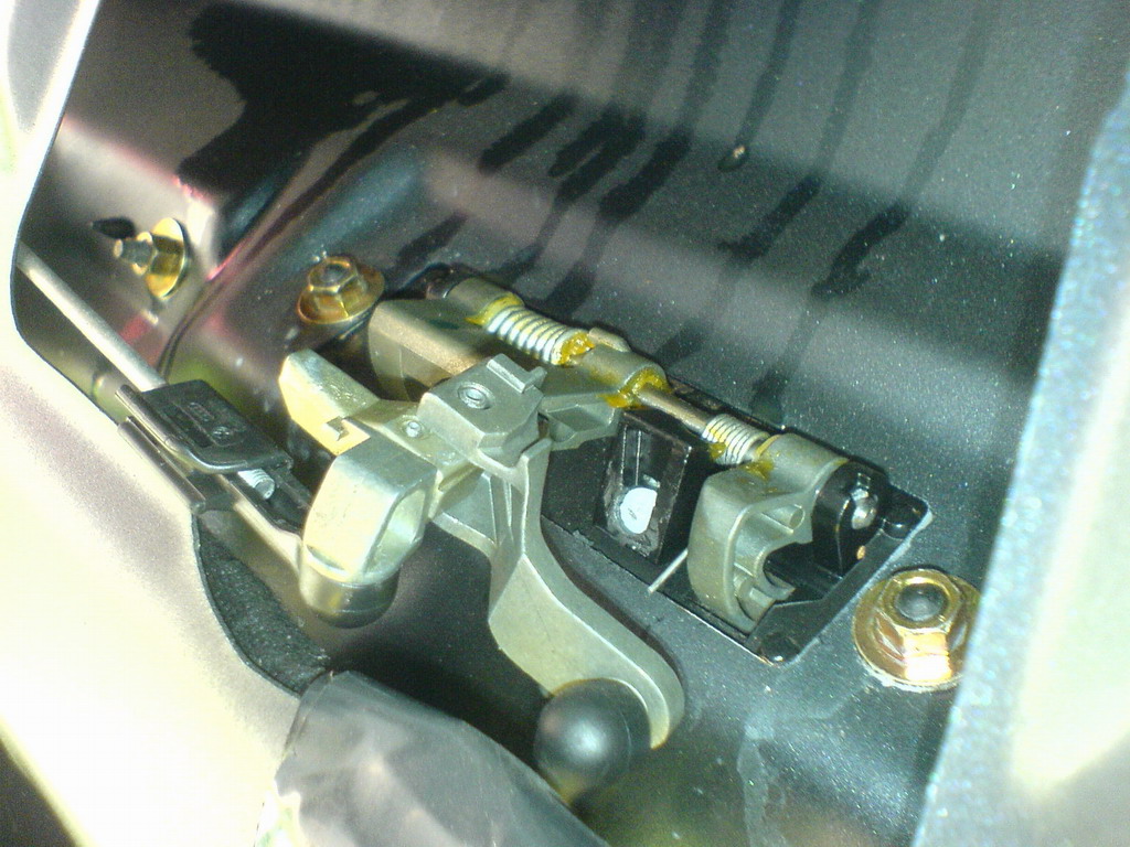

Aceeiasi problema am avut-o si eu cu haionu.Cand se deschidea cand nu se deschidea.Am dat jos plasticu de la haion,pe urma am uns broasca bine de tot cu ulei si pe urma si cu ceva vaselina.Acum merge bine,se inchide se deschide,numai face figuri.Atasez o poza cu broasca(scuzati claritatea)poate va fii cuiva de folos.

Tot cu pumnii am rezolvat-o si eu de multe ori insa ultima oara nu a mai mers cu pumnii :ceuameni: .Ultima oara am rabatat bancheta spate si m-am chinuit sa scot plasticu ala de la hayon.L-am scos cam greu ce-i drept si l-am cam zgariat.Alexdias incearca asa daca nu merge,iar dupa ce scoti plasticu(vezi ca el nu o sa iasa complet broasca il tine sa nu iasa),o sa ai spatiu de manevra la broasca.Acolo e o tija,iar daca ai sa tragi de ea o sa se deschida portbagaju.Pe urma ungi bine broasca.Scuze daca m-am exprimat aiurea,insa nu stiu exact sa explic
Tot cu pumnii am rezolvat-o si eu de multe ori,insa ultima oara nu a mai mers cu pumnii :D .Ultima oara am rabatat bancheta spate si m-am chinuit sa scot plasticu ala de la hayon.L-am scos cam greu ce-i drept si l-am cam zgariat.Alexdias incearca asa daca nu merge,iar dupa ce scoti plasticu(vezi ca el nu o sa iasa complet,si nu uita ca ai 2 suruburi la el pozitionate in 2 "camarute" in partea de jos,in rest e prins prin cleme,broasca fiind singura care il tine sa nu iasa),iar odata dat jos o sa ai spatiu de manevra la broasca.Acolo e o tija,iar daca ai sa tragi de ea o sa se deschida portbagaju.Pe urma ungi bine broasca.Ma scuzati daca m-am exprimat aiurea,insa nu stiu exact sa explic exact :) si pentru ca am scris un post in plus,am gresit :ceuameni: .Multumesc

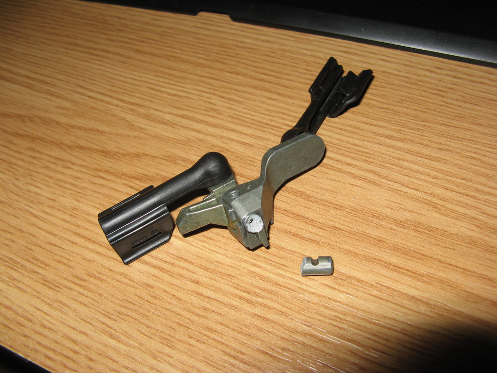

am descoperit o problema la masina mea - nu se descuia portbagajul. am intrat prin interior, am reusit sa-l descui, apoi am gasit care era problema. e vorba de o piesa din angrenajul manerului care s-a rupt - o gasiti in pozele atasate.
piesa nu are cod pe ea, doar plasticele negre au coduri (si din cate am vazut in ETKA, se refera strict la partile din plastic). sa inteleg ca piesa din metal care s-a rupt nu poate fi cumparata individual ? nu cred ca la dezmembrari o sa vrea cineva sa-mi dea doar acea piesa, pentru ca restul capacului de portbagaj ar deveni inutilizabil. iar manerul cu totul ar fi vreo 60 euro nou, si nu as vrea sa dau suma asta pt problema asta minora.

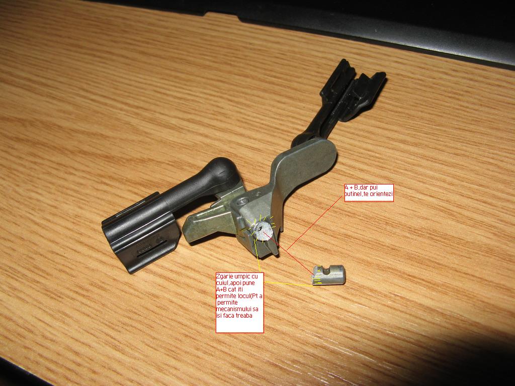

Nasoala faza cu intratu prin interior si deschis portbagaju(cunosc senzatia :wub: ).Astia la dezembrari bag mana in foc ca nu iti dau doar piesa aia,si sa stai sa dai 60e pt o porcarie...mai bine lipsa.Eu ma gandeam sa o lipesti cu Loctite A+B(dai search pe google) e tot un fel de poxilina,dar din cate stiu eu mult mai dura si mai buna si e special pt metale,dar eu zic ca e si mai bine sa o potzi suda la un meserias ceva.Daca nu o poti suda zgarie putin cu cuiul partea unde ti-am aratat in poza si incearca sa lipesti cum am explicat,dar ai grija sa nu cumva ca adezivu sa nu`i permita mecanismului sa isi faca treaba.
:rolleyes: mi-am lipit si eu baia de ulei care e din aluminiu cu A+B si vreau sa iti zic ca lipseste super bine,beton(lipitura zici ca e chiar metal,o zgarii doar cu cuiul).Asteptam sa ne zici ce ai facut :wub: ,spor la treaba
