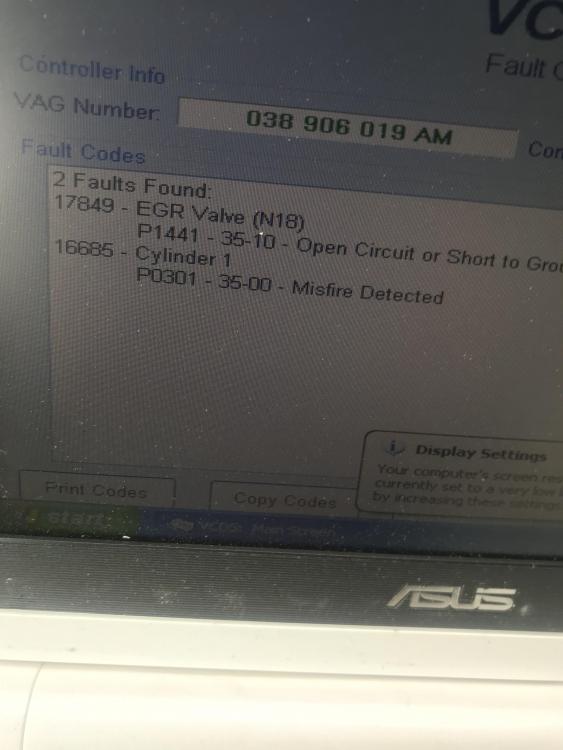

Va salut ! Am o problema la masina mea careia aici pe plan local in Tulcea nu ma lamurit nimeni cu un diagnostic corect. Am o Skoda 2 din 2008,bxe,171.000 in bord reali si am urmatoarele simptome:la accelerare pe loc (cand e rece motorul se simte mai putin,la 90 grade este  apogeul) la turatiile de doar 1100 si 1300 incepe sa simt o trepidatie in scaun si bord ca niste socuri inainte-inapoi,in aceste momente motorul se observa cum da socurile.Apoi in mers incepand de la 65 km in treapta a 3-a sau a 4-a incep sa le simt tare ,pierzandu-se din intensitate spre 120 km unde de abia le percep(la 75-80 mers constant zguduie cel mai tare). Socurile imi dau un disconfort enervant(dupa un drum Tulcea-Constanta ma dor muschii de la gamba picioarelor care sunt loviti de scaun!).Motorul trage dar nu la fel, e mai zgomotos,si urca greu intre 3000 si 3500 rpm si consumul parca a crescut. Am schimbat volant+ambreiaj,distributie noua,cuzineti de la axa cu came (care nu are probleme),oringuri+set garnituri injectoare,toti suportii(3) motor si tot am aceste simptome. La relanti trepideaza putin, din cand in cand da un soc (spre parbriz) scurt (capacul se misca mai tare). Pe aproape toate testerele de pe aici nu imi  da nici o eroare,injectoarele avand valori intre -0.3 si +0.3. Motorul porneste la sfert,porneste bine si la -5 grade,la -10 grade din 2-3 invartiri.SA FIE OARE TOTUSI DE LA VREUN INJECTOR??Imi cer mii de scuze dar va rog frumos daca puteti sa-mi spuneti ce ar putea fi ca eu unul m-am saturat de replicile majoritatii mecanicilor: masina nu are nimic,nu trepideaza..dai bataie!! Eu unul imi cunosc masina si nu cred ca sunt nebun sa merg sa ma bag in seama pe la service-uri. Disconfortul creat de aceste trepidatii,socuri,ma omoara!! Va multumesc pt rabdarea cu care mi-ati citit problema mea,dar daca cineva poate sa ma ajute cu o parere ii multumesc ff mult !
Modificat de dectra08
Filtru de motoriuna infundat
Pompa din rezervor nu functioneaza sau functioneaza dar nu aduce motorina la filtru
Senzor ax came ,contact imperfect sau cablaj intrerupt in zona mufei
Filtrul de motorina a fost schimbat,la un moment dat a fost anulat timp de o ora deoarece alimentarea o faceam separat (nu in miscare)dintr-un bidon pt curatarea injectoarelor si tot avea aceleasi simptome la acceleratia pe loc.Pompa din rezervor merge,se aude bazaitul,chiar in mers am scos mufa de la ea si s-a oprit motorul dupa cateva sute de metrii.apoi la recuplare a pornit.Daca este de la acel senzor,contact imperfect,cablaj intrerupt,nu ar trebui sa-mi apara ceva pe vcds? Sau poate vreun injector nu lucreaza bine chiar daca are valori bune? Off..scuze..pun atatea intrebari...parca nici nu imi mai vine sa merg cu ea!! Dar sunt nebun dupa ea! Multumesc mult !
Am uitat sa spun: in frana de motor in treapta a 4-a,de la 80 la 60 km/ora am aceleasi vibratii !! Aveti vreo idee??
Verifica egr sa nu ramana partial deschis si admisia.
Ar trebui verificata si pompa tandem.
