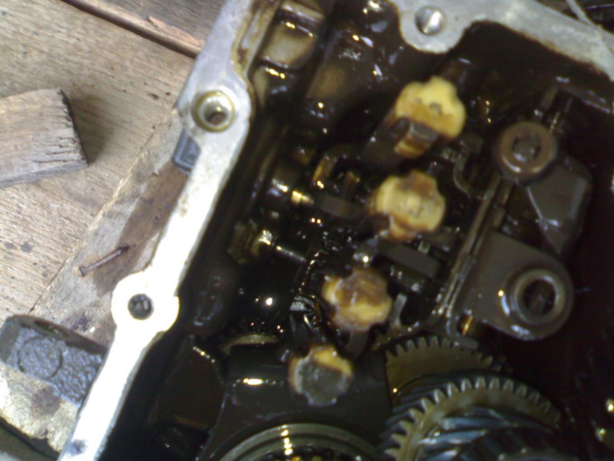

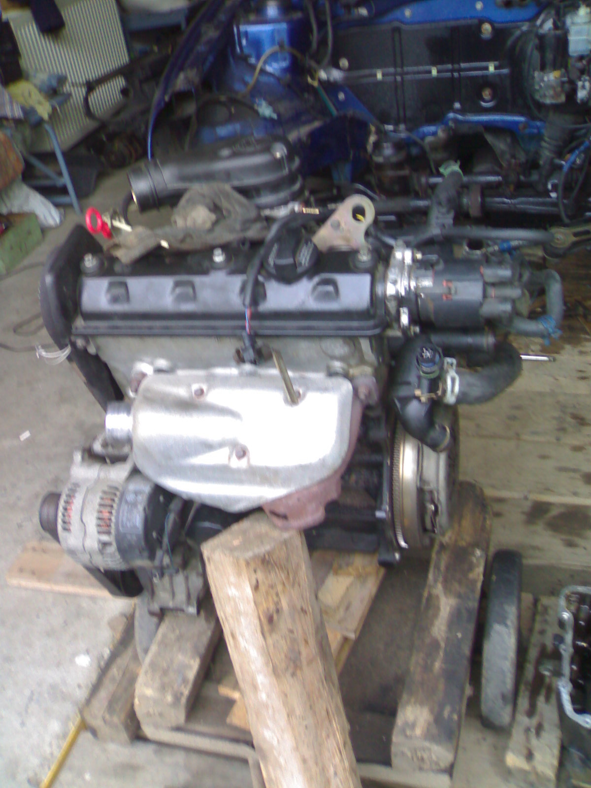

Incredibil dar adevarat . Am vrut sa imi schimb uleiul de la cutia de viteze . Am pus masina pe canal si cum se poate vedea in pozele atasate am zarit aceste 3 suruburi fara sa imi dau seama ca defapt nici unul din ele nu este busonul de nivel. am desurubat unul ....nimic..... a curs un pic de ulei (primul de sus). apoi pe cel de la mijloc si am auzit cum ceva s-a deplasat si cand am incercat sa infiletez inapoi surubul am constatat ca acel ceva ce s-a deranjat imi blocheaza surubul in infiletare. am incercat in zadar sa misc pe acolo si sa insurubez. la un moment dat am reusit dar componenta s-a deplasat si mai mult si a permis surubului sa intre. Simptomele sunt : nu intra in marsarier. am dat jos capacul de la cutie sperand ca am acces la ce am deranjat dar nici o sansa . accesul in acea zona este blocat. ce e de facut . am decis sa dau jos cutia . am demontat placute disc fuzeta planetara bara stabilizatoare si amortizorul de pe partea cu cutia de viteze. apoi am decis ca este mai usor sa scot motorul afara cu cutie pentru ca este mult mai simplu decat sa incerc sa scot cutia individual.
Acum am nevoie de parerile voastre si de sfaturi. Ati mai intalnit asemenea problema ? Ce s-a intamplat de fapt in cutie ? Exista vreo alta metoda de a rezolva fara sa scot cutia afara ? (inca nu am scos nimic doar am pregatit scoaterea motorului cu cutia de viteze ) La ce ar trebui sa fiu atent in aceasta operatie ? Pot sa deconectez bateria fara sa am probleme ulterior ? Orice sfat este binevenit in aceasta operatiune delicata si complicata care s-a datorat unui simplu surub care mi-a facut zile negre :)

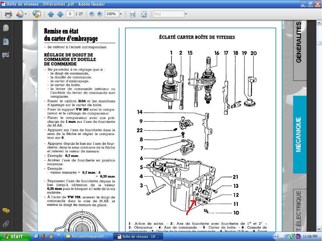

Poate gasesc o schema in ETKA.
Modificat de ByZ
Ti`am incercuit surubul tau.Am sa mai caut o schema mai detaliata,daca gasesc :P

Imi pare rau dar alta schema mai detaliata nu este.Poate isi da seama vreun coleg mai experimentat ce ar putea fi in dreptul surubului respectiv...
Pentru putin si imi pare rau ca nu am putut sa te ajut mai mult....

surubul se afla in spatele rotii din stanga fata.Se poate sa fie diferit la aceasta cutie.
@Tracto: Am mai gasit ceva dar din pacate este in franceza,poate reusesti sa traduci tu...
Ti-am incercuit in poza surubul tau,sper sa fie ala...
>>>Aici<<< gasesti tot documentul respectiv.

stai linistit k masina nu a patit nimic. am dat jos cutia si am vazut despre ce e vorba. revin cu poze :( . bine ca am scapat .

Trebuie sa desfaci cutia. Alta solutie nu este. Exact la fel am procedat si eu (dupa cum vad ca ai observat). Pentru acces facil la demontarea cutiei de viteze trebuie dat si motorul jos.
Acelasi motor am avut si eu.
