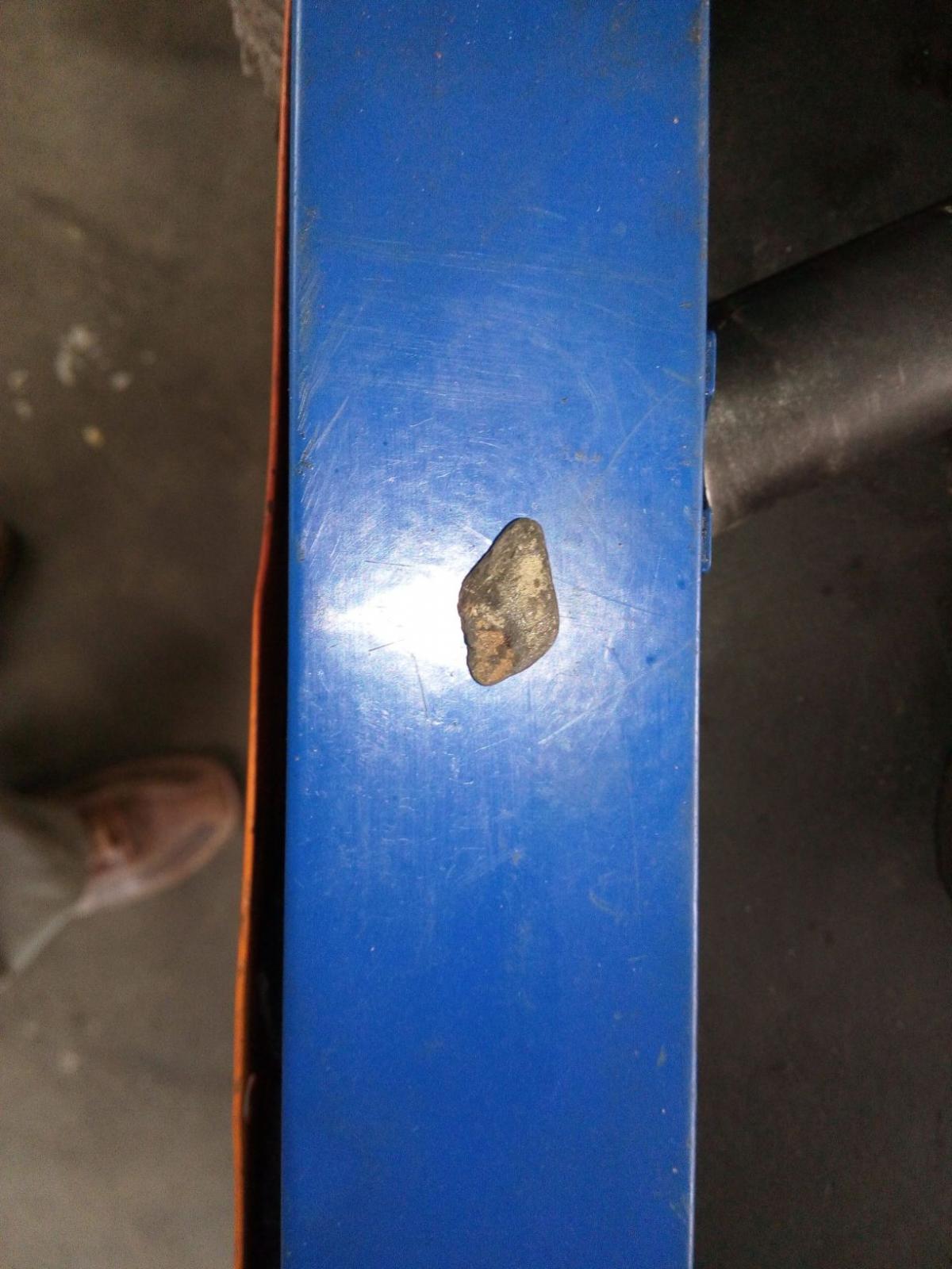

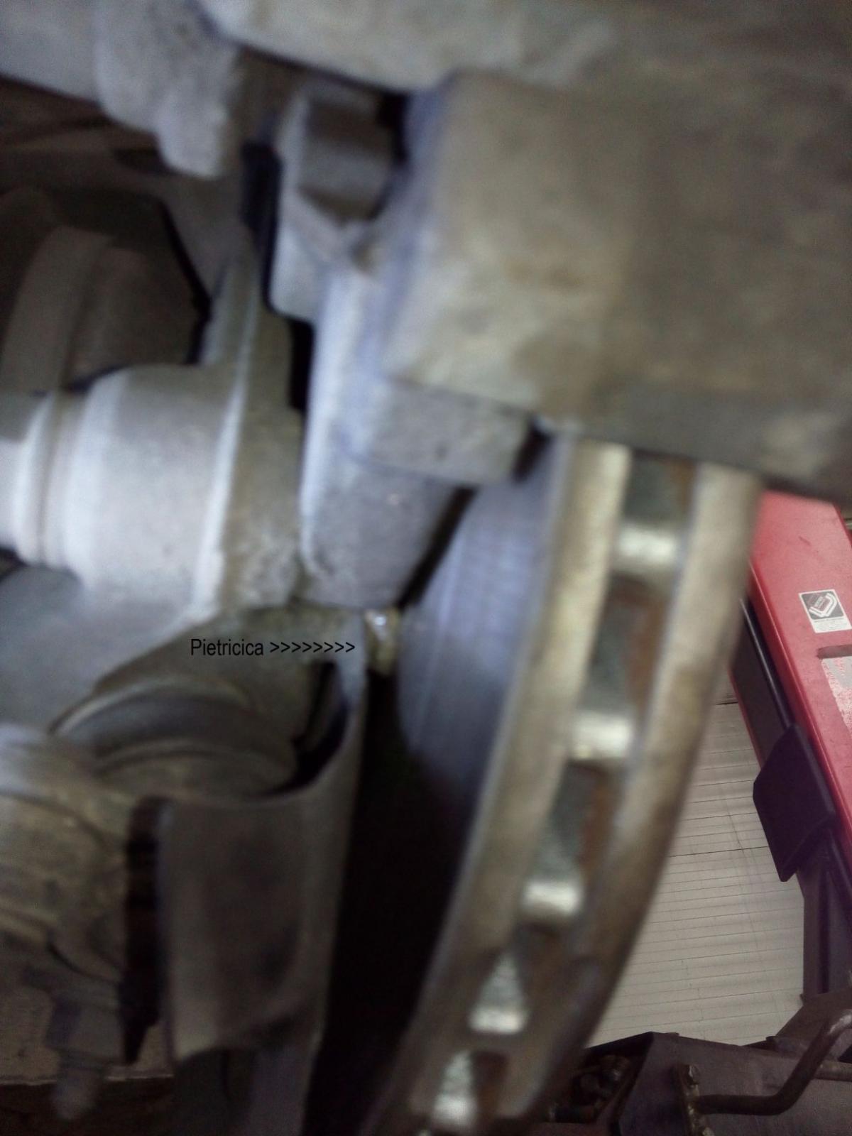

Salut, am si eu un zgomot ceva de genul, parca de banutz metalic, indiferent daca merg pe drum bun/rau sau daca am sau nu viteza. Faza e ca de cateva zile am prins o portiune de drum rau si am intrat cu ceva viteza pe bucata aia, iar dupa ce am muscat si un pic de groapa, a inceput zgomotul metalic. Nici nu reusesc sa-mi dau seama la ce roata e.. cu rotile ridicate nu face, doar in mers, chiar si atunci cam random. Cum as putea sa-mi dau seama ce poate fi ?
  • 11 months later...
Stiu ca a trecut mult timp de atunci. Am aceeasi problema pe roata din fata stinga. Cum ai rezolvat-o?
Probabil arcul de la erier.
Mister rezolvat.
O pietricica intrata in interiorul discului de frina
