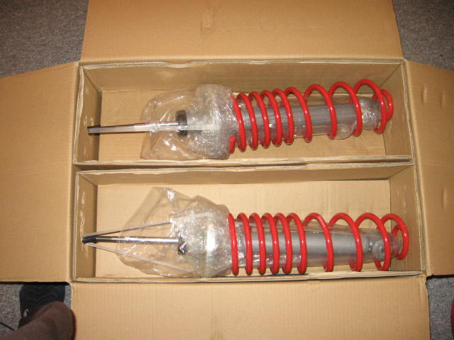

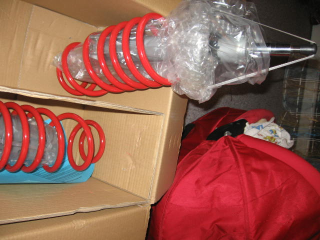

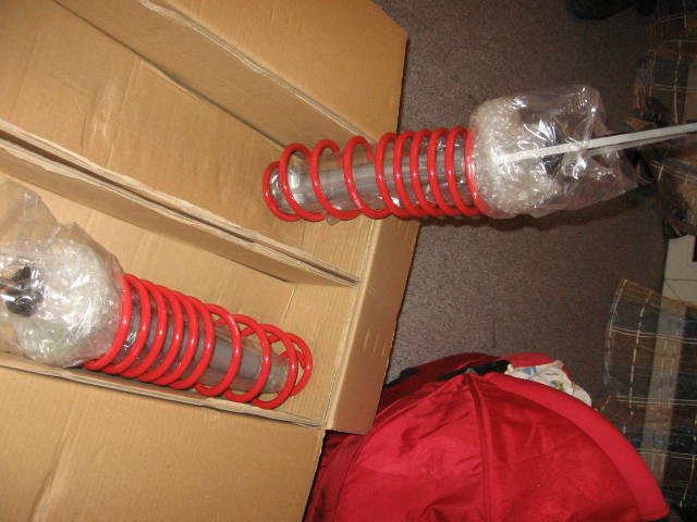

mi-am luat si eu de curand o suspensie sport din germania, acum astept sa vina pachetul. Pe site-ul de unde am cumparat-o scrie Komplet fahrwerk, adica suspensie completa. Oare are tot ce ii trebuie pentru montare ? Am si ceva poze cu suspensia, am comandat-o dar am dat adresa din Berlin a unei verisoare si mi-a trimis-o ea prin posta.

Tot asa e si a mea. E JOM.
Nu are incluse si flansele/talerele.

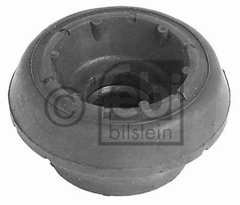

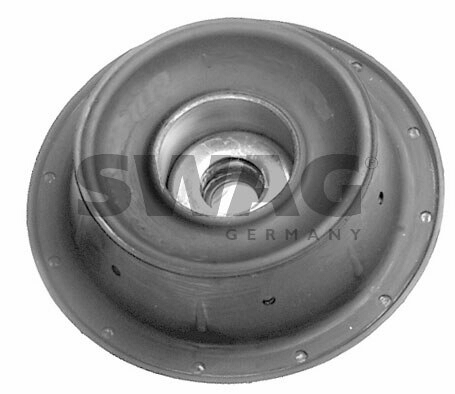

In poze nu prea se observa din diferenta de marime...

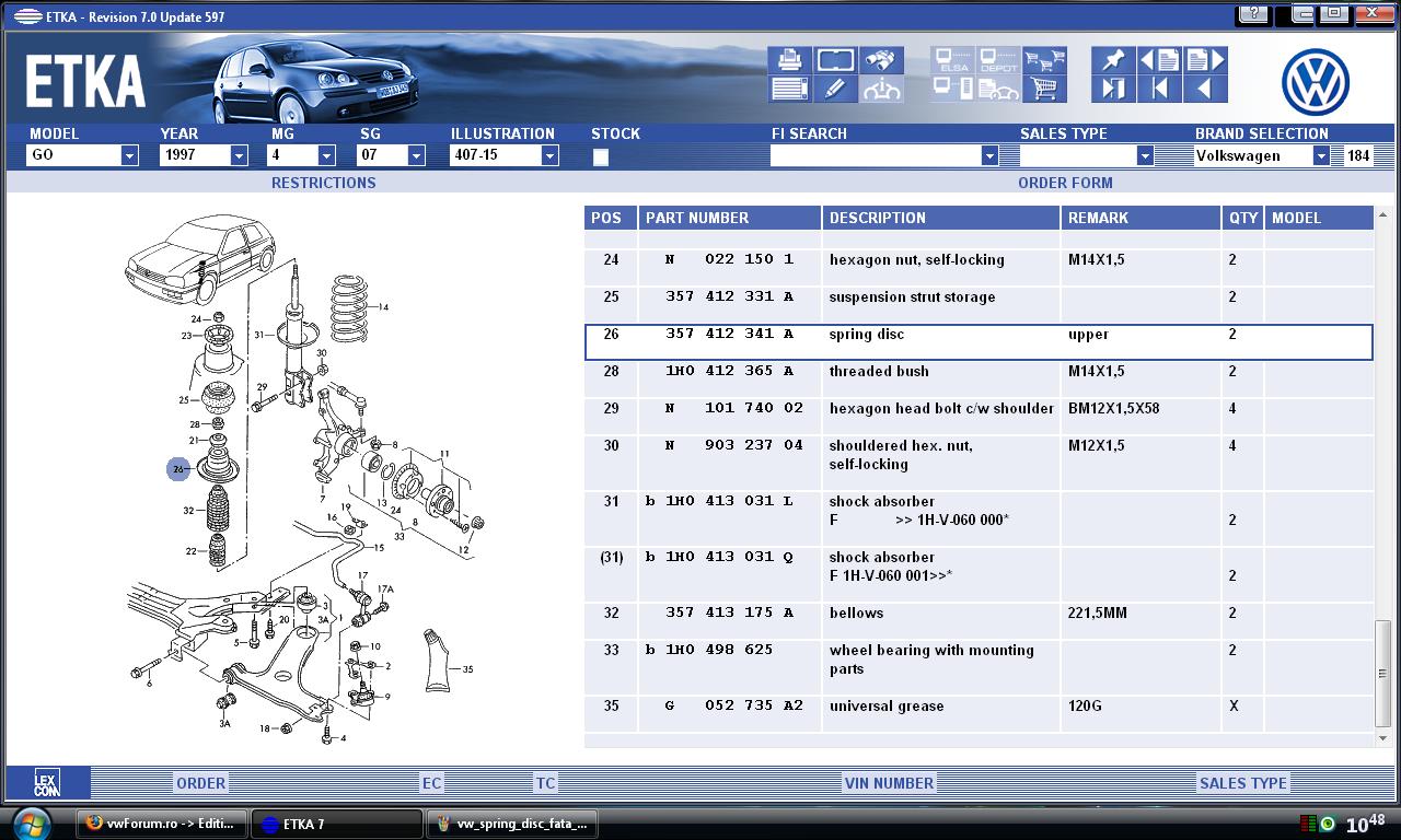

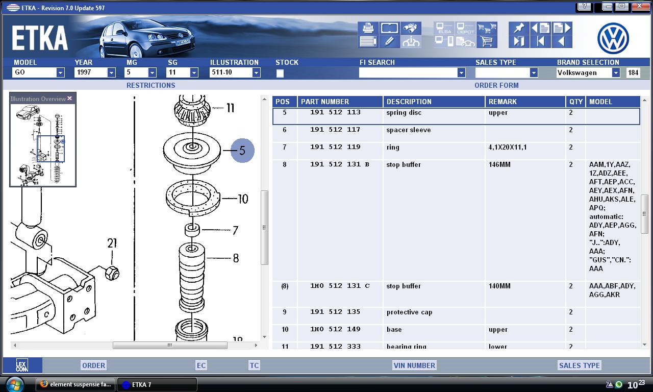

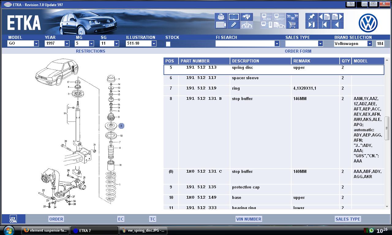

@Byz, nu e aia piesa la care ma refer. Este un disc de tabla, ii zice spring disc. Este de doua feluri. Un model mai mare, si un model mai mic.
Din pacate pentru arcurile alea de la Jom, discul mic este prea mic, si discul mare este prea mare.
O sa stau in weekend sa analizez situatia sa vad ce solutie gasesc. Cred ca o sa trebuiasca sa gasesc un mod sa confectionez un disc

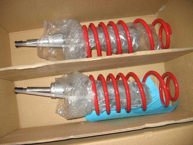

Faţă
Spate

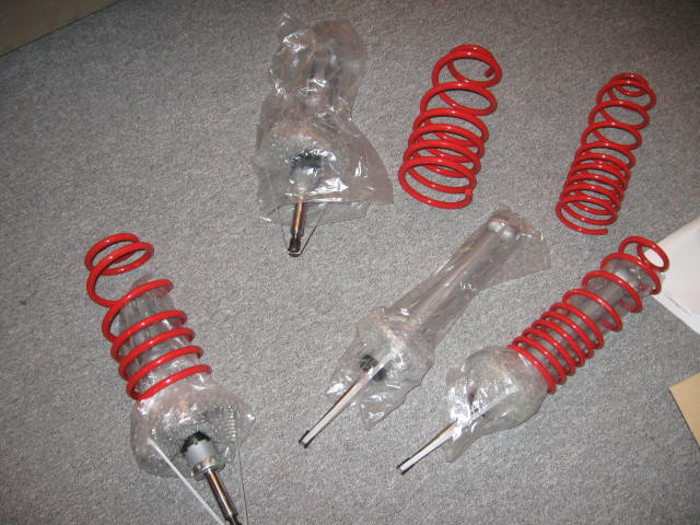

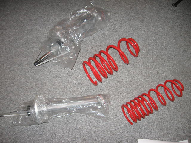

Copax, mersi pentru poze.
Pe spate nu-i problema, se potrivesc. Pe fatza e buba pt ca diametrul arcului e un pic mai mare decat trebuie.
Si daca le pui asa, ce se poate intampla ?
In piesa respectiva actioneaza toata forta din arc (greutatea masinii pe fata). Daca suprafata de contact e doar pe jumatate, ma gandesc ca la o groapa poate sa treaca arcul peste ea si sa sara de pe pozitie.
