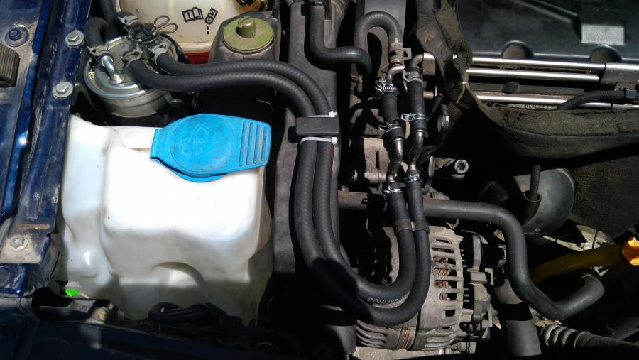

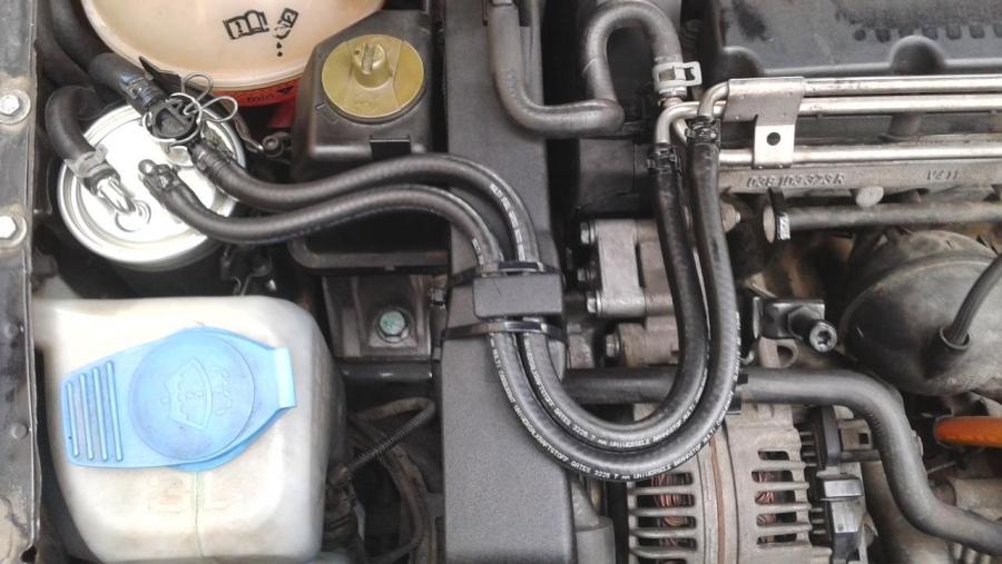

Mda. Pai am spus doar ca e special pentru asa ceva. Scrie pe el fuel/emission. Am cumparat 30 de cm de furtun cu diametrul de 6 si 30 de cm cu diametrul de 8 si m-a costat 8 lei :) Pana la urma cel cu diametrul de 8 s-a potrivit mai bine. Am facut si poze ca sa vedeti despre ce vorbesc. Am gasit la cineva coliere de inox nu profilate ci decupate, made in france, se foloseau cica pe la elicoptere la ghimbav ;)

Eu am cumparat din Bucuresti de la magazinele auto Al Padrino. Furtun pentru combustibil cu dimensiunile interior /exterior 8/13 mm. Este destul de scump, dar vind si la lungimi mici, eu de ex. am cumparat numai 0,5 metri si am inlocuit acel furtun de forma literei S intors din poza de mai sus. In general ar trebui sa gasesti cumva la magazinele auto dar sa fie neaparat furtun pentru combustibil si sa aiba dimensiunile interioara si exterioara corecte. Am refolosit colierele originale si de 3 ani nu a mai curs deloc. Am in portbagaj o mica rezerva din acest furtun.
@daddy2285, Furtunul l-am cumparat la lungimea de 30 de cm. Se vindea la metru la un magazin de piese auto din Brasov de pe strada Aurel Vlaicu. De fapt era un magazin cu piese pentru scutere si motociclete. Chiar recomand acel furtun Goodyear. Si-a facut treaba perfect pana in momentul in care am vandut masina. De asemenea, eu personal recomand si schimbarea colierelor deoarece cele originale dupa demontari consecutive isi pierd elasticitatea si nu mai ajuta asa cum ar trebui la etanseizare.

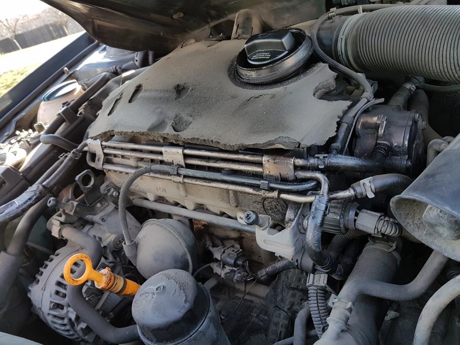

Salut forumisti.Recent am intampinat aceeasi problema ,s-a spart furtunul scurt,de pe tur ,cel care intra in pompa tandem.Am inlocuit cu furtun la metru Gates dar la o examinare mai atenta am observat ca toate furtunele de pe traseul de motorina sunt imbatranite motiv pentru care as vrea sa le schimb.Originale costa cam 700 (am citit ca la BV ar fi 450 ) iar sa le inlocuiesc cu furtun la metru nu cred ca e o idee prea buna,cel putin cele doua pana in filtru au o forma care,dupa cum cred eu impiedica motorina sa se intoarca in rezervor (sau macar se incearca).Voi ce solutii ati avea?ma gandeam sa gasesc furtun de plastic care sa il modelez la cald,astfel as putea reface traseul intocmai,fara cute .
Pana la 230.000 KM mi s-a spart de doua ori.
L-am schimbat o data acum  ani la Autec Pitesti cu unul "original" care mi-au luat 230 de lei pe 1 metru de furtun si doua 8 coliere.
Acum caut din nou unul mai bun si nu stiu ce sa fac, cel "de fabrica" a cedat din nou.
Atasez poza.
Spala motorul ala ca e un dezastru acolo. Care furtun mai exact ?
Turul banuiesc, cel de deasupra care intra in pompa tandem. Eu am inlocuit tot cu furtun la metru dar Gates, alta calitate.

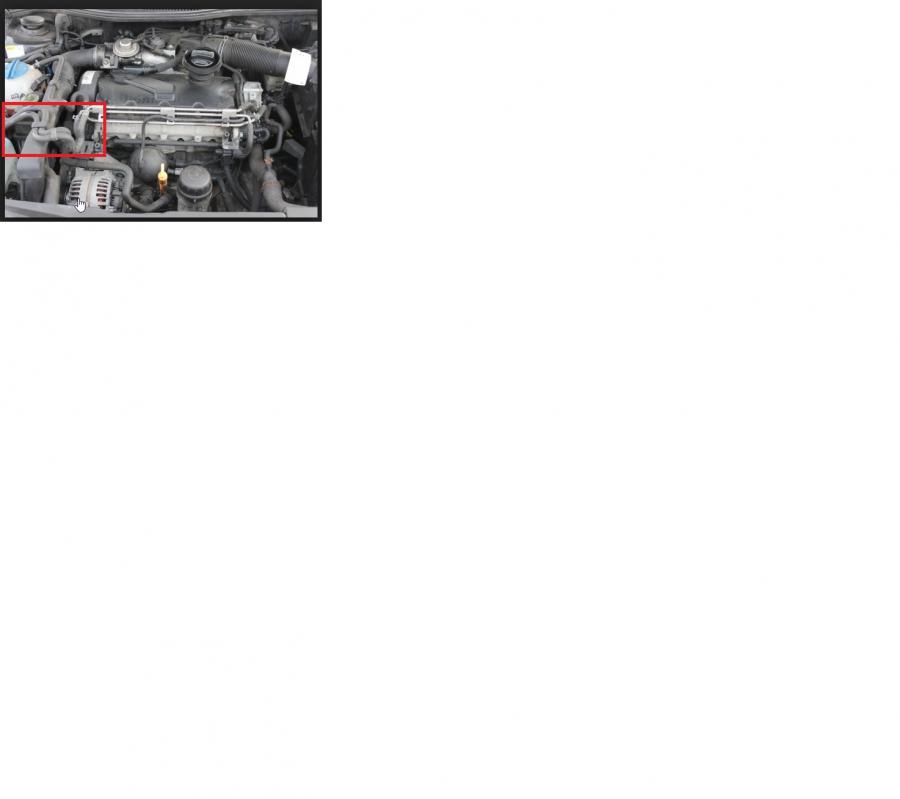

am un GOLF 4 , 1.9 tdi , AXR , 101 cp si am o intrebare : a inlocuit cineva furtunele de la pozitia 10 din poza postata de  "marius1982.11" ? un set nou se gaseste DOAR pe OE si costa ~600 de RON. E vorba de acele furtune lungi si curbate de aprox 40 de cm care vin din "motor" in filtru(am pus poza mai jos)? are vreo legatura forma gen sa nu prinda aer sau mai stiu eu ce? sau e doar de design ?
Ar fi o problema daca as pune alte furtune cumparate la metru si sa le las mai lungi sa nu faca cuta?
Da, eu le-am înlocuit chiar astăzi. Demult aveam plănuită această operație, fiindcă furtunele originale erau doar destul de crăpate la exterior. Pentru a simula cumva curburile furtunele originale din zona motorului, m-am folosit de niște piese auxiliare construite de mine din 4 racorduri metalice recuperate de pe 2 filtre de motorină și sudate între ele 2 câte 2 cu ajutorul unor bucăți de țeavă inox. Sudura a fost făcută de specialist. În felul acesta furtunele nu freacă de capacul motorului, capac ce lipsește din poză. Practic am înlocuit toate furtunele de combustibil din compartimentul motor, dar acestea 2 au fost mai problematice din cauza formei. Rezultatul se vede în poza atașată. Ca să stea mai fix în gheara de pe traseul de admisie aer, le-am "construit" 2 reazeme din 2 șoricei, dar mă voi gândi la o soluție mai elegantă. Colierul cu șurub de pe țeava de retur, este provizoriu, pe cel original îl scăpasem în scut, însă l-am recuperat în final. Pierderea de combustibil de pe furtune este nesemnificativă, motorul va reporni la prima cheie că și cum nu s-ar fi umblat la furtune.

Zici ca asta e rolul celor 2 curburi?sa nu atinga de capac?
Eu le-am pus pe direct acu ceva timp si nu se vede ca ar atinge/freca
Interesanta ideea/teoria ta.
Da, eu asa cred, dar desigur ca este doar o parere. Poate ca nu acesta este motivul real pentru care fabricantul a proiectat acele curburi complicate, dar dar eu ramân la opinia mea si anume ca rolul lor este de a evita frecarea de elementele fixe ale mototului atunci când acesta se misca si sa asigure si o felxibilitate mai mare a furtunelor, in comparatie cu unele scurte. Nici modul in care le-ai format tu nu este rau, doar ca eu spre exemplu as fi lasat mai lunga partea din dreapta a celor 2 furtune, astfel incât bucla mare sa vina mai in fata,  tocmai in ideea unei mai mari flexibilitati a lor atunci când motorul se misca in fata si in spate la accelerare/decelerare. Este adevarat ca poate nu toata lumea poate construi acele racorduri pe care le-am construit eu, mie mi-e usor sa le fac, lucrez intr-o fabrica si pentru mine pot sa mai mesteresc câte ceva. In concluzie, cred ca este buna si solutia constructiva aleasa de tine, mai ales ca in acesta varianta oricând un furtun defect se poate inlocui foarte usor si cu un cost foarte mic.
