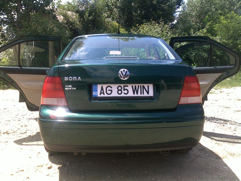

Iata ca revin..
In primul rand mi-am pus motoras la portbagaj...alta viata, apoi am reusit sa-mi gasesc si mecanismul pt reglare oglinzi electrice ca era rupta rotita aia de reglaj si avem oglinzi electrice manuale;))...Poze nu am facut de lene, insa o sa mai pun cand voi face Dupa cum ati vazut am dat jos 1.6 si va urma sa dau jos si inscriptionare BORA..
