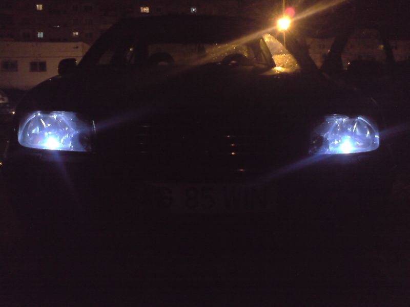

leduri albe in pozitii si la numar (cele din pozitii bat in albastru desi sunt albe ). Astept pareri pro si contra ledurilor, iar dupa va voi prezenta si restul modificarilor aduse in cele 7 sau 8 luni de cand o am

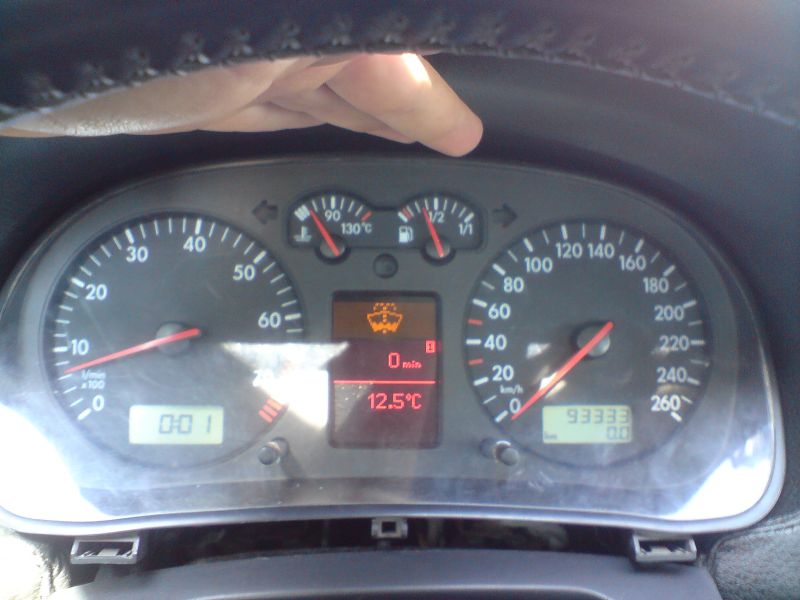

Nu la mult timp dupa mi-am pus in cap sa modific bordul. Adica mai exact sa inlocuiesc BC mic cu un BC mare, deoarece am vazut la cineva si mi-a placut super mult. De aici a inceput o intreaga nebunie pana am gasit si l-am facut functional. Mai am o singura poza cu vechiul BC, insa este foarte stearsa

Oricum m-am apucat de modificarea numita BC mare sau MAXI DOT dupa cum spuneam mai sus. Dupa o perioada de cautari am reusit sa gasesc, insa din pacate nu aratau asa cum imi doream, deoarece nu aveau inele cromate, insa am trecut cu vederea acest lucru in final. Acum a trebuit sa invat ce este acela IMMO pt ca nu pornea masina, eeprom pentru ca am vrut sa-i activez functia range, dar si alte functii care pe vechile ceasuri nu functionau si nu intelegeam de ce. Acum mi se aprinde martorul de strop gel, de placute de frana care pe bordu vechi nu functionau, insa nu pot sa vad masinuta aceea de sus specifica pentru usi deschise. Tot de pe forum am aflat ca ceasurile puse de mine sunt IMMO2 si ca pe IMMO2 in softul lor nu aparea acea masinuta. A trebuit sa-mi cumpar un VAG-COM deoarece aveam laptop si un cablu cu vag com 311-2 era relativ ieftin, mai ales ca eu cand am luat masina avea comp de bord in germana si am fost la service sa o scaneze de erori si sa-mi modifice limba in engleza iar ei mi-au cerut 40 ron in 25 de secunde si mi s-a parut mult, deoarece pe cablu achizitionat am dat 110 Ron cu tot cu soft de la colegu cuiuda, caruia ii multumesc pe aceasta cale si pt ajutorul acordat. Daca mai vrea cineva sa faca modificarea il ajut cu placere, pt ca acum stiu care sunt pasii si ce trebuie facut

In prima poza abia il montam si am avut surpriza sa functioneze direct senzorul de strop gel, dar si cel pentru martorul de ulei care indica presiunea sau temperatura nu am inteles exact, insa masina mea nu are decat senzor pentru nivel sau ceva de genu asta, si a trebuit sa adaptez codingul bordului, altfel sta ala tot timpul aprins. Avantajul meu este ca nu a trebuit sa mai trag fire pentru manetuta, deoarece aveam

Cat te-a costat operatiunea si cat de greu e sa gasesti si sa montezi unul? Ma bate gandul sa-mi pun si eu la Passat pt ca am cum aveai tu juma' de BC :vaidecapulmeu:
Cat te-a costat operatiunea si cat de greu e sa gasesti si sa montezi unul? Ma bate gandul sa-mi pun si eu la Passat pt ca am cum aveai tu juma' de BC :offtopic:
Pai cel mai greu este de gasit unul..pt montat nu este mare schema ca se potrivesc mufele direct, insa trebuie setati anumiti parametrii din soft. De costat hmmm pai am dat pala al meu+ 500 de mii vechi diferenta :D , montatul si restu l-am facut singur, deoarece la service nu am gasit pe nimeni in stare de asa ceva si cu ajutorul forumului si al colegilor binevoitori redfighter, voinea, cuiuda si bashcu am inteles repede ce trebuie sa fac si unde.

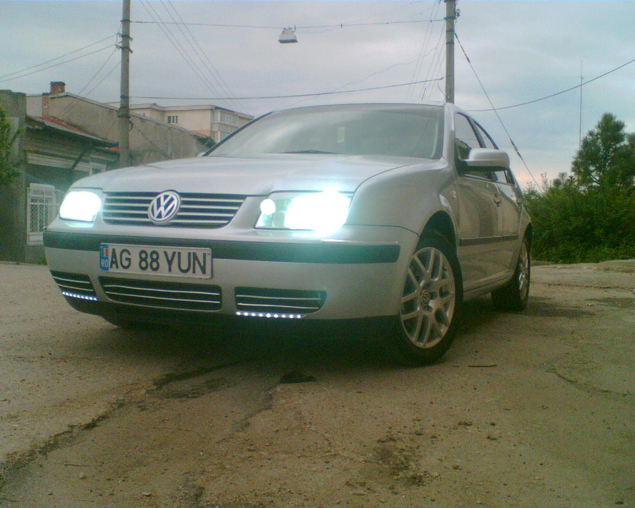

aaaaa inca ceva atasez o poza cu bora amicului meu
vi se par tiganisme sau chitchuri ledurile lui din bara????ca ma bate gandu sa pun si eu ca sunt pana intr-un milion

Sincer? Da, mi se par kitchuri. Despre ce vorbesti ca nu reusesti sa faci la display? Lasa-ti Gamma (si vb pe pm de un DMC, suna-ma astazi)

frumoase schimbari...un 10+ pt BC..i lovin` it :vaidecapulmeu:
