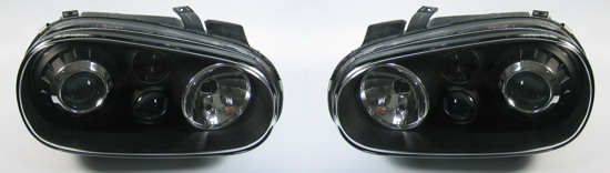

M-am tot gandit...si nu pricep o chestie. Proiectoarele de la farurile originale aveau lupa, si bateau cum trebuie sa bata un far cu lupa, adica sa delimiteze clar portiunea luminata de intuneric. Prioiectoarele dein farurile noi, tot cu lupa sunt, dar nu mai delimiteaza partea luminata asa..si bat cam cum batea faza scurta inainte ( ca si dispersie de lumina).
Eu acum a gandesc ca poate nu am pus becurile care trebuie in ele. Are cineva idee la farurile depo, ce tip de becuri se folosesc. La cele normale faza lunga era H1, faza scurta h&, proiector H3.
Stie cineva sigur la farurile aceastea ce becuri se pun?
Farurile *depo* care sunt in imaginea atasata de tine au H7 si faza lunga si scurta, H3 pe proiectoare, pozitia si semnalizarea sunt la fel ca la celelalte.

Din cate stiu eu doar la faza scurta este asa, la proiectoare trebuie dispersata in jos si laterale.Nu lupa face acest lucru, ci exista de exemplu la faza scurta in fata lupei pe interior o tablita jos care face aceasta delimitare a fascicolului de lumina in sus (se inverseaza prin lupa). La proiectoarele originale mai ai si acele crestaturi in relief pe exteriorul lupei care orienteaza si disperseaza lumina in jos si laterale. La fel cele originale sunt gandite sa bata in jos, prin pozitionarea lampii usor deasupra focarului lupei.
Faptul ca pui o lupa in fata unui bec nu inseamna performanta. Conteaza ce si cum este gandit si realizat acest lucru, iar precizia in acest caz are conteaza cel mai mult.
Exista multe diferente intre farurile originale si cele aftermarket atat din punct de vedere al constructiei, al materialelor folosite si al pretului.
Ai dreptate.
In proiectoare nu am becuri., dar cu lupa de la faza lunga asa e.Eu am avut un far spart si l-am desfacut sa-l repar, si zici bine, are in interior o tablita care delimiteaza fascicolul.Si nu stiu de unde dar delimitarea in partea de sus a fascicolului are o culoare albastra. :)
