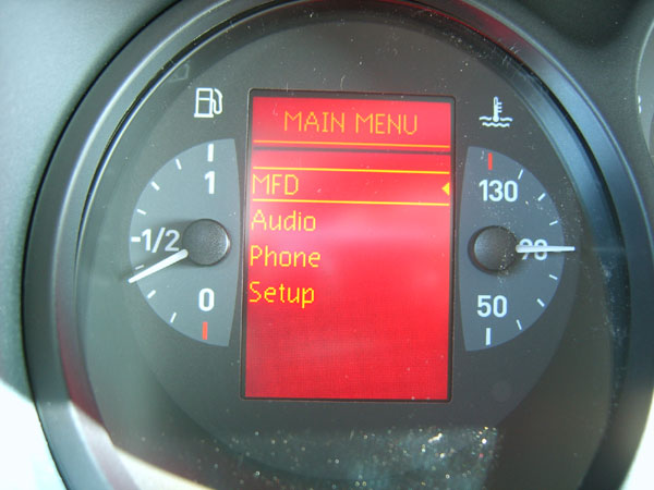

De ceva vreme mi-a disparut pur si simplu optiunea "AUDIO" din meniul computerului de bord (care permite afisarea informatiilor audio de pe display-ului radio/cd-ului direct pe bord).
Am fost zilele trecute la Metrotehnica pentru revizia de 20.000 de kilometri si am profitat de ocazie sa semnalez mecanicului si aceasta mica problema, insa singurul lui raspuns a fost de fapt o intrebare: "Sunteti sigur ca ati avut chestia asta in optiunile computerului de bord ?" :blah_: ... pai normal ca am avut si folosit aceasta optiune ca altfel nu intrebam. In fine, cert e ca nu au stiut sa imi dea o solutie.
Din acest motiv, apelez la voi, poate stie cineva motivul (vreo setare din meniul "prog" al radio/cd-ului poate ?). Ca sa nu primesc tot intrebari de genul "sigur ai avut asa ceva ?" :lol: gasiti mai jos o poza cu liniile meniului de pe vremea cand aveam aceasta optiune.
vezi ca iti apare doar cand radio-cd-ul este pornit.
Aparea doar cand radio-ul era pornit. Asa cum am spus, de la o vreme nu mai apare deloc.

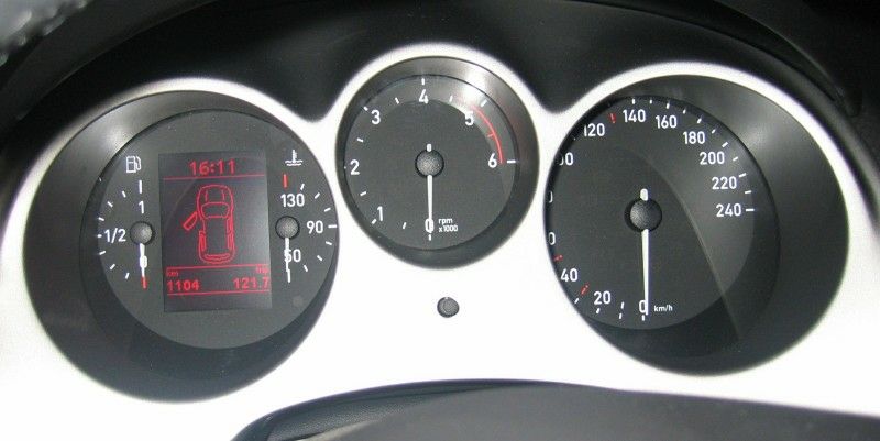

Prezentarea BC cu MFD mare dar si diferentele dintre acesta si MFD mic inclusiv optiunile acestora sunt urmatoarele:
BC cu MFD mare:
I. MFD
II. AUDIO
III.PHONE
IV. SETUP
I.
1.Timp distanta parcursa*
2.Distanta parcursa*
3.Media de viteza*
4.Media de consum carburant*
5.Consumul instant(momentan)
6.Rest km. posibili de parcurs cu actuala cantitate de carburant
7.Temperatura ext.(nu sunt sigur)
*se poate alege intre valoarea 1.MOMENTAN si 2.MEDIE

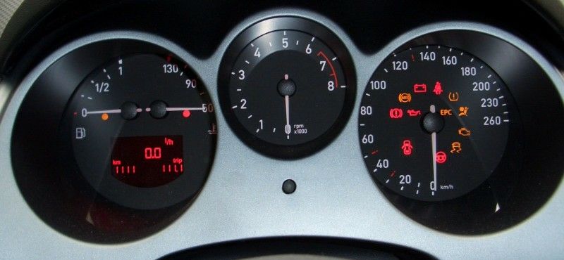

BC cu MFD mic:
1.Km. parcursi*
2.Valoarea medie de viteza a km. parcursi*
3.Timp distanta parcursa*
4.Consumul mediu/100km.*
7.Temperatura ext.
8.Ceas
9.Semnal acustic si optic(Warning!) cand o anumita viteza setata in prealabil este depasita; aceasta optiune este doar la anumite modele, in functie de an/modelul masinii(cred ca de la model 06')
Pe langa acestea optiuni mai apar in display si anunturi gen:"Service","Oil" etc etc
Va rog sa ma corectati daca am omis sau gresit ceva! Iar aici se pot vedea diferentele optice dintre cele 2 MFDuri:

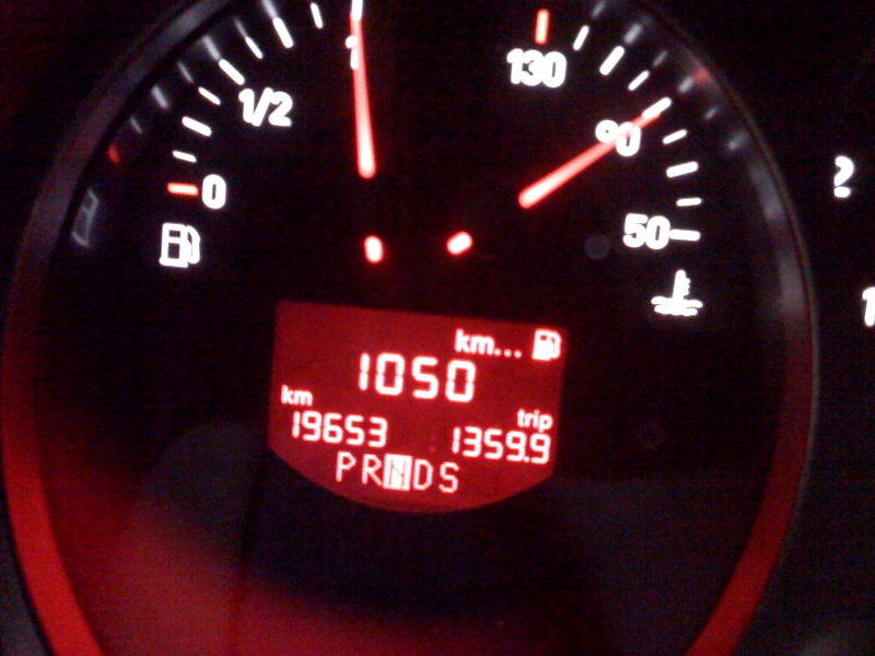

O mica adaugire la postul lui alteacupra la BC + cutie automata mai apar si vitezele :)
Am facut poza de mai jos cand imi arata dupa alimentare range 1050 km.
