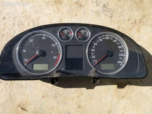

Va salu,am si eu nevoie de un sfat din partea celor mai priceputi decat mine. In primul rand sunt posesorul unui vw vento cel din imagine 1.9 tdi 90cp si as vrea sa stiu daca as putea modifica  ceasurile mele originale cu unele ce passat pana in 2003 tot cu diesel. Se poate face asa ceva? Cu stima!
post-102084-0-97158800-1365186476_thumb.
post-102084-0-17356000-1365186732_thumb.
Modificat de v@sy
Foloseste functia Search inainte de a deschide un topic nou!
Sunt sigur ca este aproape impsoibil! Am incercat sa pun pe un passat din 98 ceasuri din 2003 si m-am lasat pagubas.
Userul Florin iti poate da mai multe detalii pertinente!
Modificat de wolksmanT4
Primul lucru de ce este aproape imposibil si in al2 lea rand peste ce dificultati as putea da. PS imi plac mai mult cele de pasat decat ale mele
Daca sunt fara CAN ar trebui sa mearga, sau mai pus ceasuri de g4 pe g3
Modificat de SethBv
Uite aici modificare ceasuri golf 4 pe golf 3
cele care le-ai pus in poza - nu merg. Cauta de Passat, codul 3B0 919 xxx.
pai, nu prea se pupa cu nimic de pe masina ta - ceasurile de B5,5 fiind cu CAN -
daca sunt fara CAN - da - dar nu e cazul celor de mai sus - au CAN. Toate ceasurile cu formatul codului xxx 920 xxx - au CAN, cele xxx 919 xxx - sunt fara CAN
