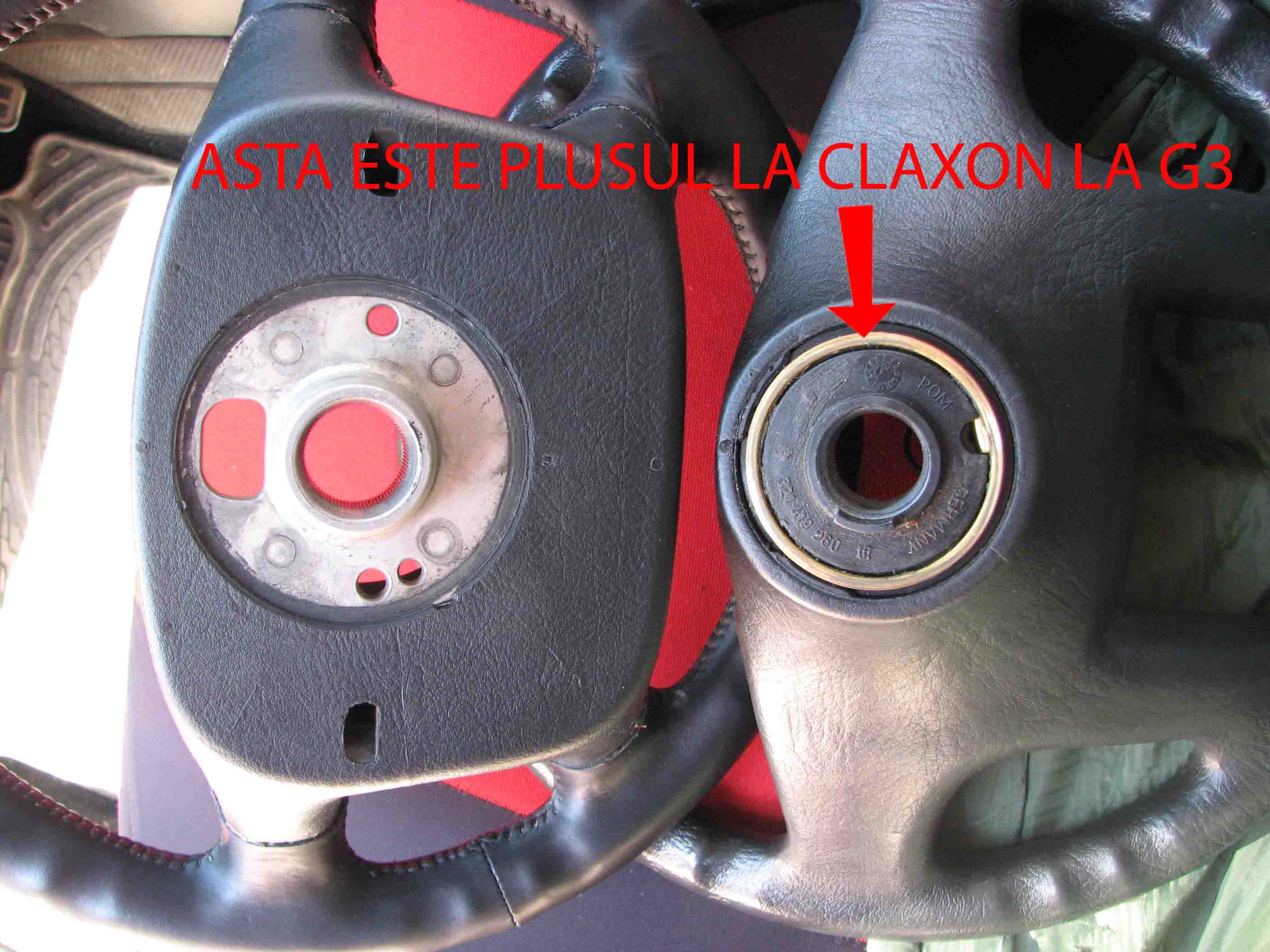

Stie cineva daca volanul de pe Golf 4 se potriveste pe Golf 3 ? Intreb atat din punct de vedere al compatibilitatii coloanei de directie cat si a sistemului de airbag .
Modificat de Tracto
Salut, pe coloana de directie sistemul de prindere este compatibil,pentru plusul de la claxon trebuie sa faci o mica improvizatie sa mearga, iar pentru airbag nu stiu daca mufele sunt la fel.
Modificat de taz21
Nu mai da quote la mesajul anterior
Multumesc pentru raspuns. Din ce am inteles sistemul de airbag a ramas neschimbat pana in 2000 pe VW-uri.
Modificat de Tracto
