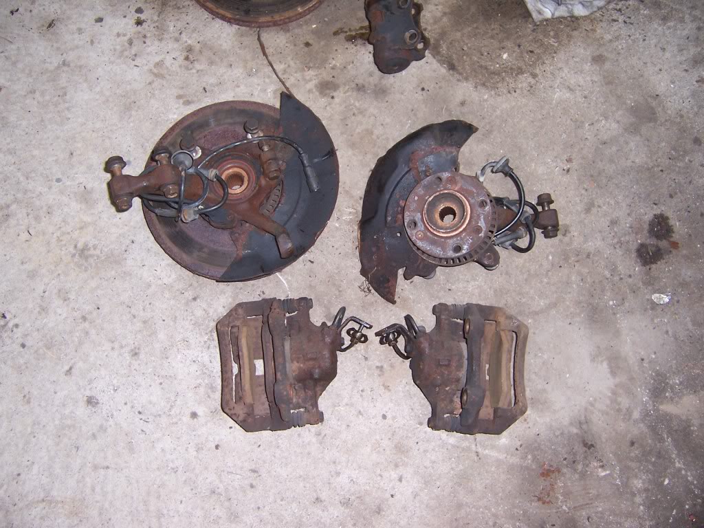

dupa 90 pe 16v sa pus 256 cu etrier glisant...deci daca nu ai asa ceva, inseamna ca ori nu-i masina de 90 ori e schimbata frana :lol:
TOATE etrierele culiseaza, altfel nu s-ar uza decat o singura placuta de frana, cea unde preseaza pistonasul. :P

ai dreptate dar eu ma referam la felul lui de a fi...glisarea este diferita...asta-i cu caleret la fel ca la g60...sti tu ce vreau sa zic.
Acum am inteles la ce te refereai. Adica zona unde gliseaza etrierul nu e direct pe fuzeta ca e pe suportul de etrier, cum e si la mk1 gti.

TOATE etrierele culiseaza, altfel nu s-ar uza decat o singura placuta de frana, cea unde preseaza pistonasul. :))
NU TOATE etrierele culiseaza.La modelele mai vechi sunt fixate rigid cu 2 suruburi pe fuzeta.DAR au pistonase opuse,cate 1sau 2 pentru fiecare fata a discului(Oltcit,Lada...).
Asa este, dar eu ma refeream la modelele ce au echipat generatiile mk2, deci franele de 239, 256 si 280. Astea toate au etriere cu pistonas pe o singura parte si culisanta.
