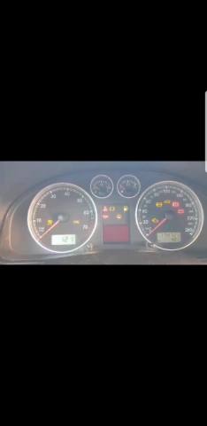

Cand am motorul oprit si cheile in contact sunt aprinsi epc ul si check engine .
Masina se opreste in timpul rulării si mi apar martorii din imagine apoi incepe sa ticaie bordul . Masina este 1.6 benzina cod alz passat b5.5
Știe cineva de această problemă? O rezolvare as avea ?
