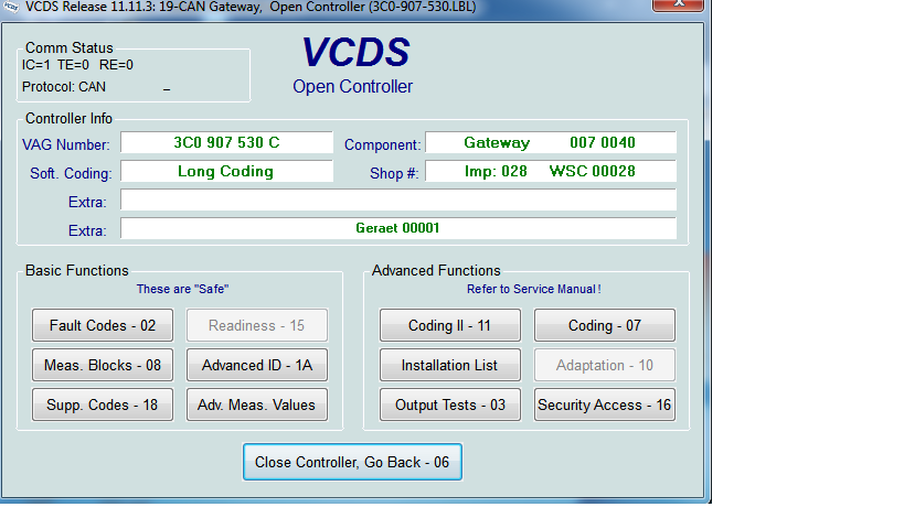

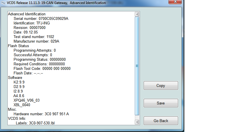

 atasat am postat ce mi-ai cerut tu florin (sper sa fie bine si sa nu trebuiasca altceva). astept raspuns. ms
repet : doresc sa fac un update la can deoarece doresc sa schimb rcd 300 cu rcd 510 (am avut un 310 pe masina cateva zile , iar bateria a cedat suptil ... ) este posibil sa fac update-ul cu versiunea mea de can? multumesc

La versiunea ta, C, este pe incercate. Poate merge, poate nu merge.
Se poate face, problema este - din auzite, ca nu am incercat pe C la Passat - ca nu da rezultatele scontate - adica, nu ajuta.
