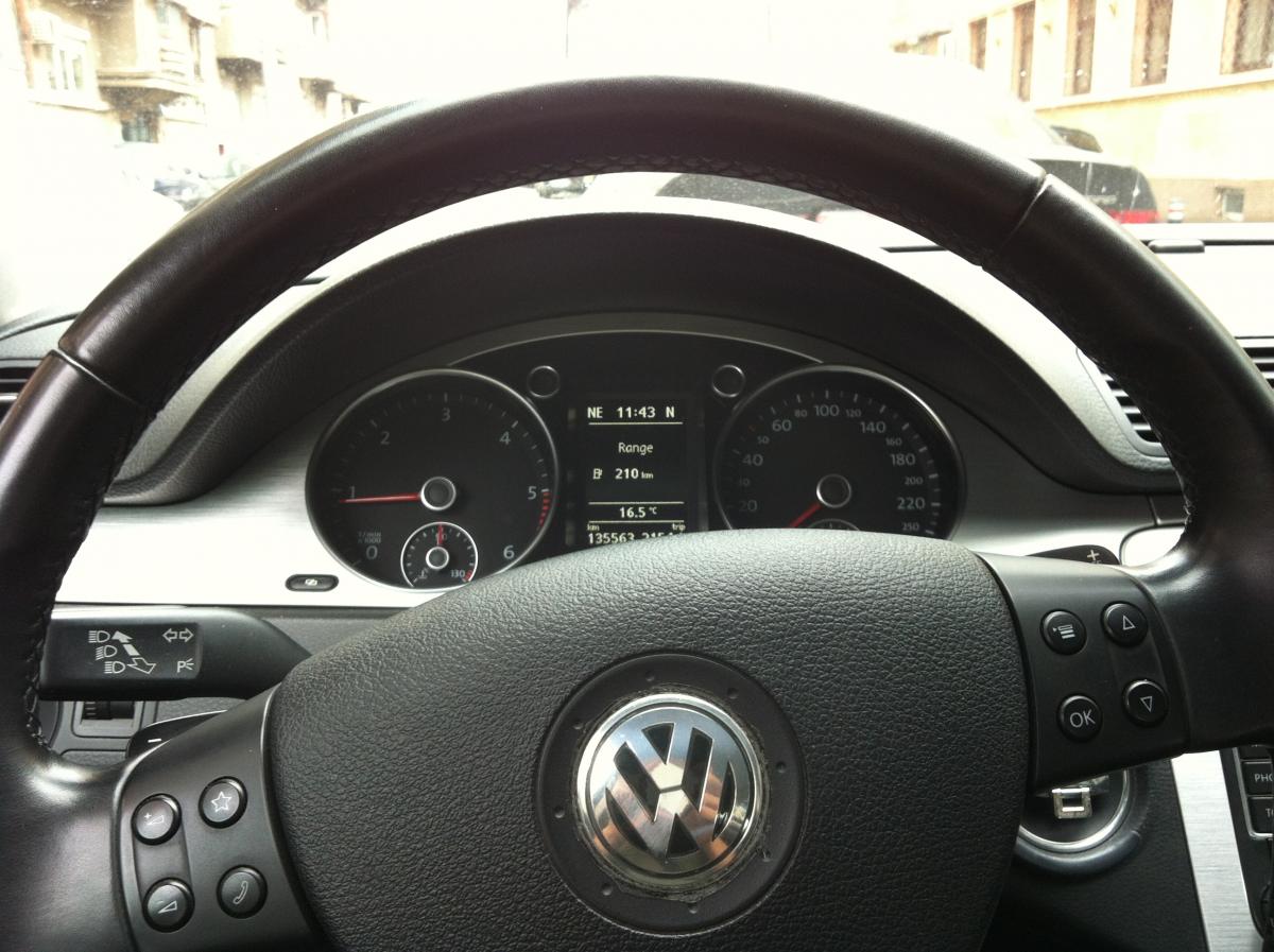

Am nevoie de ajutorul celor care se pricep. Mi-am pus de curand bordul nou pe al meu B6. Este unul de CC mai exact. Atasez si poza. Am folosit schema ca in fisierul word atasat, pe care l-am gasit pe undeva pe internet. Merge foarte bine, dar am unele probleme:
1. La scanarea cu VCDS la instruments imi da urmatoarea eroare: ROD: ERROR - EV_Kombi_UDS_VDD_PQ35 S04305 (VW46) (atasez logul complet). Uneori imi da eroare si la HVAC: climatronic control error in instrument cluster. O sterg, poate sa nu-mi apara cu zilele, apoi iar apare. Ce sa fac sa nu-mi mai apara eroarea la instruments? Cum se codeaza corect sau la cine sa merg sa mi-o codeze corect?
2. La Steering, la coding este trecut 0001211 - adica No rear wiper, no bord computer. Daca selectez 0001213 - no rear wiper, with board computer, imi da eroare cu intermitent signal from rear wiper :icon_idea:. Sa las 0001211?
3. Alt fenomen ciudat: de cand am modificat la Steering din 0001211 in 0001213 si vice versa (cred ca de atunci), nu-mi mai merge butonul de meniu de pe volan. Toate celelalte merg, iar cel cu care puteam sa merg la Settings, Navigation, etc. nu mai merge. Daca activez navigatia de pe RNS, imi apare si pe MFD, dar nici atunci nu pot folosi butonul magic. Mi-e greu sa cred ca e vreo coincidenta si ca s-ar fi defectat fizic. Poate mi-am bagat eu nasul pe undeva si am dezactivat vreo functie care l-a facut sa nu mai mearga? Va rog sa-mi dati niste idei.
4. Daca trec la Steering, la coding orice (asa cum am indicat si mai devreme: 0001211 sau 0001213 etc) si salvez, pe MFD imi apare si functia de Cruize Control, acolo in stanga jos, in loc de indicatorul de Km. Merg vreo cateva zile, apoi imi dispare. Indiferent daca activez din maneta Cruize Control-ul de mai multe ori, acesta nu-mi mai apare pe MFD. Mi se aprinde doar martorul verde atunci cand Cruize-ul este activ. Atat. Cum pot sa vad cu VCDS-ul daca Cruize Control-ul este codat corect?
Mentionez ca ma pricep un pic la VCDS (va rog sa nu comentati de genul: Daca te pricepeai, faceai si singur sau nu stricai :) ), am scos borna de + de la baterie pentru 5 min (am citit pe undeva sau o scot pe cea de -. Nu cred ca e vreo diferenta, atat timp cat masina ramane fara curent :) ), si am citit mai tot forumul. All the same. Daca mi-a scapat ceva pe undeva, pardon, si va rog sa ma directionati.
