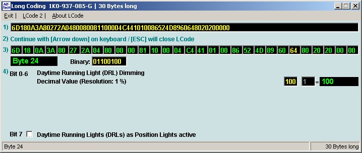

Am o intrebare, functia DRL nu se poate activa doar pe pozita AUTO ?
Cand pun in pozitia AUTO sa mearga DRL de cand pornesc motorul, si evident cand ajung la intuneric (tunel, condus noaptea) sa se aprinda farurile normale.
Si daca sunt prin oras, si nu am nevoie de DRL comut pe 0.
