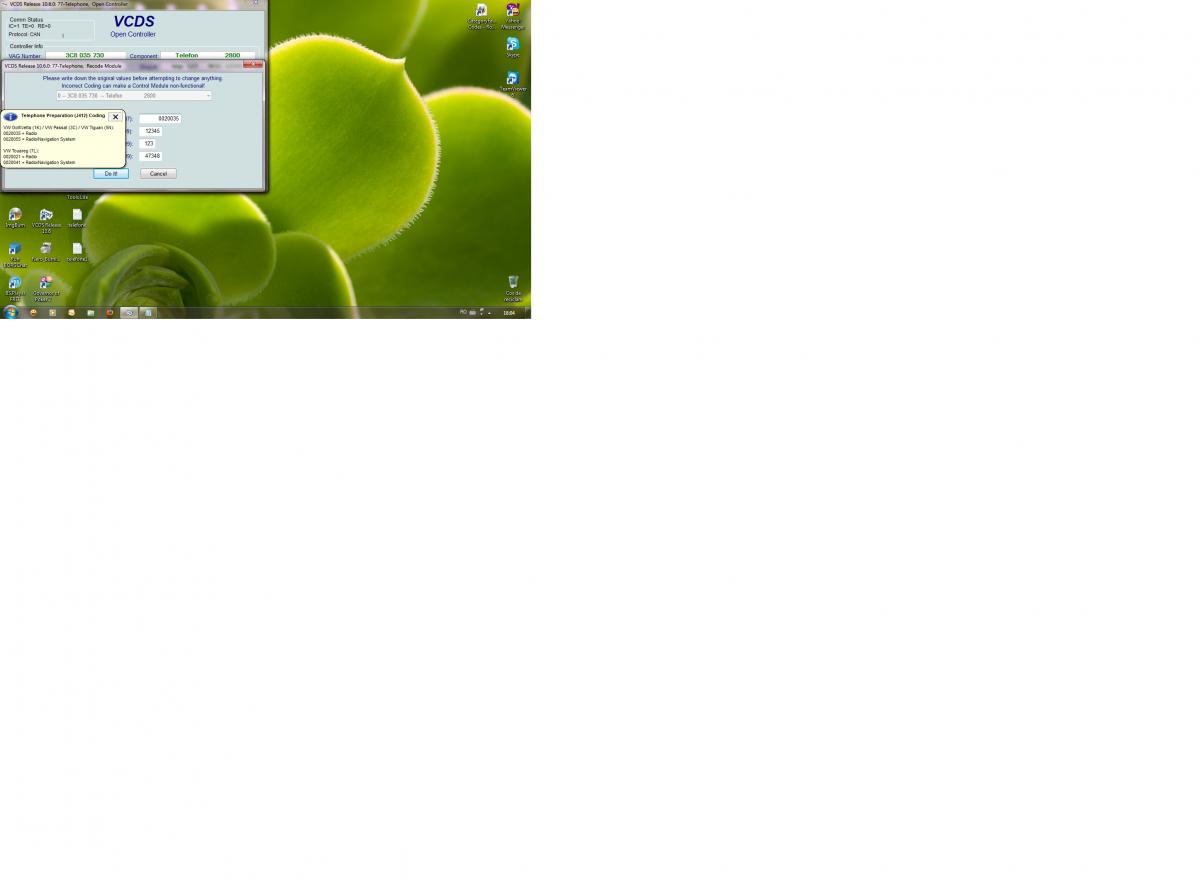

dupa montaj am avut urmatoarea codare "Software Coding: 0020021"...am intrat acum si am modificat in "Software Coding: 0020055", avand montat si navigatie pe masina, iar acum s-a modificat in urmatoarea eroare:

Cristi, faci in felul urmator. Iti spun din memorie, ca nu am avut vreme sa ma uit exact cum am facut la mine. Daca tot nu reusesti promit ca am sa ma uit zilele astea si-ti spun pas cu pas cum sa faci.
Intre pe modulul de telefon, la 77 si trebuie sa codezi modulul fara baseplate si fara diagnoza la antena. Ceva de genul asta asta. Antena pe care ai montat-o tu nu este originala si din acest motiv ai eroarea, chiar daca modulul functioneaza ok. Daca faci modificarile astea iti vor dispare toate erorile
BAFTA!
am incercat acum si nu gasesc nimic de Baseplate si diagnoza la antena. nu apare nici longcoding la 77.

  On 29.03.2012 at 20:29, cridaia a scris:
Te rog sa postezi aici (sau sa-mi trimiti pe mail) un AutoScan complet
