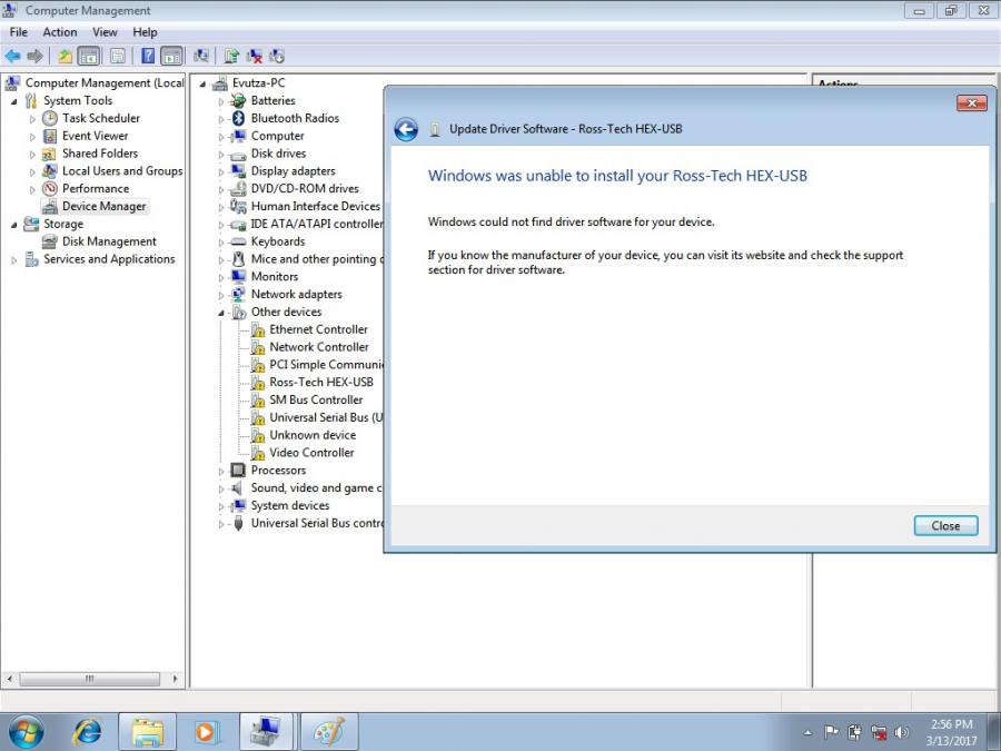

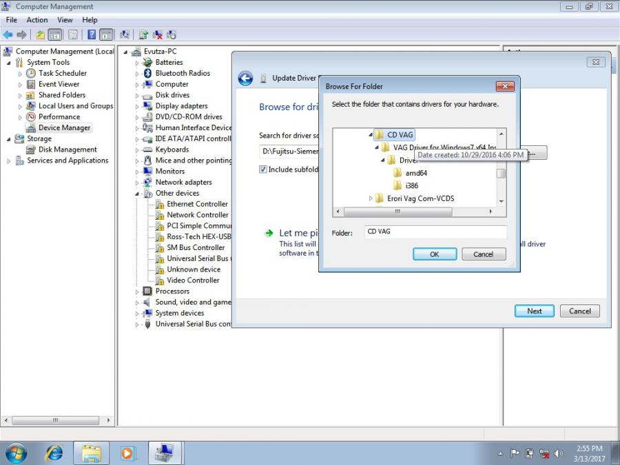

Buna ziua !
ma poate ajuta si pe mine cineva, va rog ?
Am incercat sa instalez interfata VCDS(Ross-tech HEX-USB).
si nu imi recunoaste windows-ul updates ...
@Dudu-e variant?
TRebuie sa ai 113 sau 114 la codare...in functie de sedan/variant.

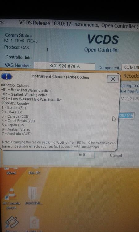

Colegii am tot cautat pentru schimbare din mile in km dar nu gasesc pun o poza cu ce imi mie ce pot sa modific.Daca este cineva care are chef sa imi spuna ii multumesc.
Daca nu ma insel trebuie schimbat acel 7 in 1. Succes !
@stefanutz30-sterge conexiunea cu modulul din telefoane si nu se va mai conecta singur.Sau-scoate conectorul modulului...
@dragos24×7-CIfra ptr cod tara este a 3-a din dreapta catre stinga..acum fiind 1 este codat pe Europa.
Modificat de spido
Pai da ii pus pe Europa dar tot nu se face schimbare pe ceas eu zic ca este alta codare sau undeva intrat si codat altcumva eu nu gasesc modificarea aceea.
Tudor - vad ca ai codare de Europa si soft-ul ceasurilor tot de Europa/km - cum a ajuns in mile.
Stefan - scoate mufa de la modul si dezactiveaza de pe can gateway - 77 - Phone
Florin si eu sunt curios cum o ajuns acolo sa imi arate mile si in rest tot in km\h.Eu asa mi-am adus masina nustiu unde sa mai caut pentru chestia asta ca la ceasurile mai noi arata pe CB aici la Maxidot arata acolo se schimba km.Daca stiti voi sau ati intalnit si imi spuneti unde sa mai intru.
