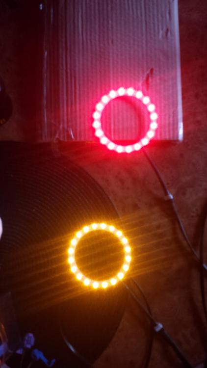

Salut.as vrea și eu sa sa aprindă ambele becuri pe spate cand pun semnalizare..Va mulțumesc
Salut. Nu ai cum sa faci asa ceva cu VCDS ,cred ca te referi la lampile de pe portbagaj ,acolo nu sunt leduri. Pentru aceasta functie se introduce un circuit de led.
Modificat de ForceTurbo
Quote la postul anterior. Atentie, se sanctioneaza!
Mulțumesc mult! !!dar așa se poate???
nici asa - la tine - masina stock - nu ai ledurile la cercurile respective - ai plastic, doar de design. Trebuie dezlipite lampile, bagate cercurile cu leduri, trase firele pana la lampile de pe aripi.
Offf..multumesc.dar nici măcar sa stea aprinse macar 35%cele de pe portbagaj?
care ? ca ai bec doar la marsarier si ceata.... nu ai ce sa aprinzi sau de ce....
1 minut în urmă, Ionut0207 a scris:
Ce nu înțelegi? Dacă toată lumea Îți spune ca nu sunt leduri acolo iar tu vrei sa se aprindă. Ce sa se aprindă? Ti-am spus ca trebuie să montezi un circuit de led iar pt asta așa cum a spus și Florin trebuiesc dezlipit lămpile + tras fire pana la lămpile de pe aripa.
Vroiam măcar cele 2 sa stea aprinse foarte puțin...Ar arata altfel..
nu este ok, o sa deranjezi/creezi confuzie in trafic - sfatul meu e sa renunti la acesta idee.
