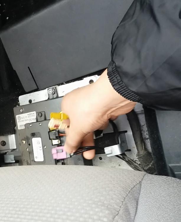

Am pus si o poza,daca vreti urc si un filmulet.Initial am crezut ca e corp comun cu cel pe care scrie Nokia,dar se pare ca e doar prins pe el.Im cer scuze daca v-am indus in eroare,dar daca scot cele 5 mufe,abia se aude sau deloc,mai ales daca o scot pe cea mov de langa scaun.Rog un moderator sa fie sters postul dupa ce e vazut.Multumesc anticipat.

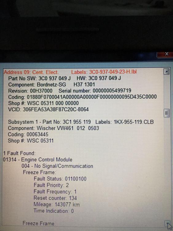

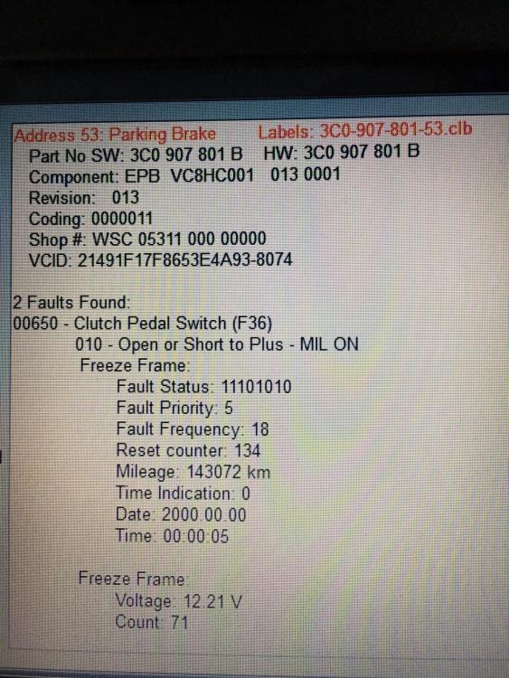

Un prieten are erorile atasate si nu ii mai porneste masina. Va rog frumos ma puteti ajuta va rog cu o idee ?
P.S.
Switch-ul a fost inlocuit ! Este nou, original.
Scuze pt info tarziu.
atunci verifica-i cablajul - alimentarea, etc
Verifica atunci sigurantele din compartimentul motor.Despre ce masina e vb?
Passat B6, 2006, motor 2.0, BKP 140 HP.
Multumesc frumos
Verifica releul 433 de linga centrala electrica,releu 100 din caseta sigurante motor si siguranta SB14 de 30A din caseta sigurante motor(unde e si releu 100)
Un autoscan? sa fie diagnoza mai elocventa ?
