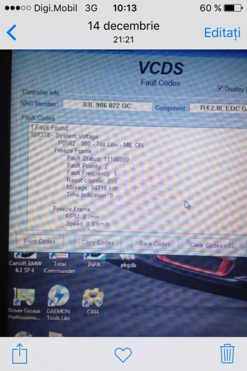

buna seara  ma rugat un prieten sa postez o eroare de care nu scapa  scuze daca am postat gresit..

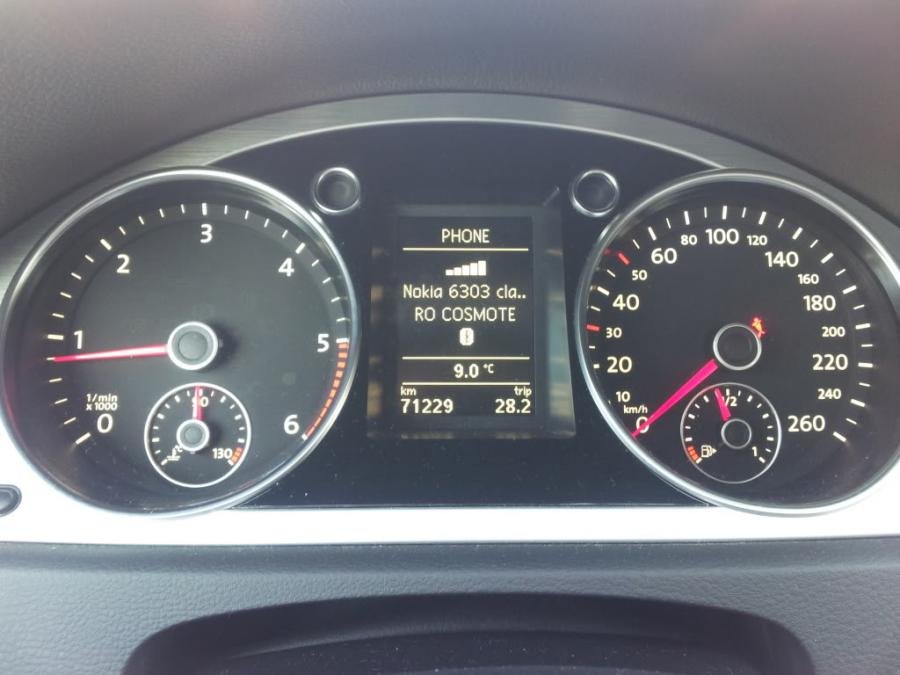

Va salut, am achizitionat de curand un Passat B6 din 2010. Tot mi se reseteaza consumul ,durata calatoriei, etc in bord. Exista o setare sa nu mai faca acest lucru?trip-ul nu se reseteaza.
Ceasurile sunt ca in poza de mai jos :)
Modificat de cretzu194
Offtopic: care din consumuri, durata? 1sau 2? Daca e vb de 1 e normal.
este normal - daca vrei sa nu se reseteze, comuta pe 2.
