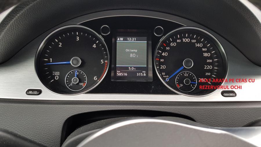

Colegii știe cineva procedura VCDS pentru calibrarea ceasului indicator a carburantului de pe IC ?
Sa va zic și care e problema :
Am montata anul trecut WEBASTO dar fără a schimba și pompa din rezervor dedicata alimentarii acestuia (folosind un sorb tip TIR) .
Datorita multor erori VCDS legate de alimentarea acestuia asta toamna am schimbat atat pompa din rezervor (cu una de CC 2009 / 2010) cat si pompița de la WEBASTO .
Problema cu noua pompa din rezervor este ca acum când am rezervorul FULL pe ceas i-mi arata cu doua liniuțe mai putin .
La GOL nu știu cum indica ca nu am ajuns la gol încă .
Am înțeles de la electricianul care mi-a făcut instalația electrica de la WEBASTO ca se poate face adaptarea în IC pentru a indica corect cantitatea de carburant dar el nu știe cum se face cu VCDS ci doar cu VAS-PC iar eu nu am asa ceva >

Deoarece văd că nimeni nu știe cum pot rezolva problema cu indicarea corectă a carburantului aflat în rezervor o să atașez o poză cu IC-ul făcută azi imediat după ce am alimentat mașina .
Tin să menționez că rezervorul este OCHI (pană la gura bușonului) .

Problema e de la litrometrul pus.
Se rezolva mecanic prin ajustarea plutitorului si probabil prin modificare din soft

umplel pana decupleaza pompa si dupa aceea nu ii mai baga pana sus sa vezi ca acul o sa indice maxim
