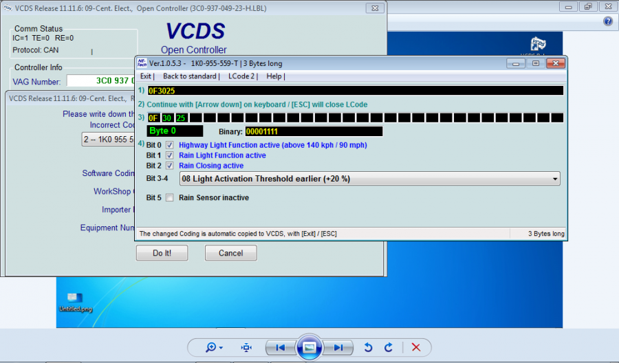

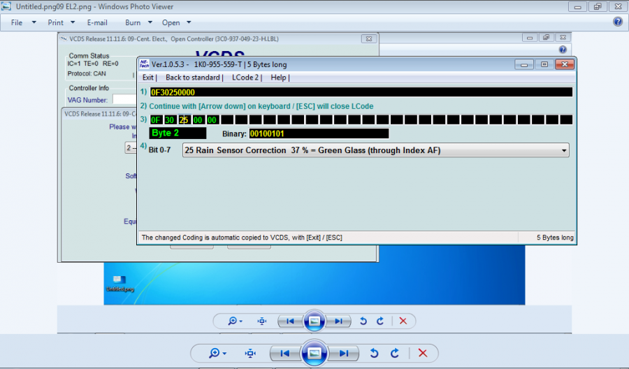

Inchidere geamuri cand incepe ploaia,aprindere lumini dupa viteza de 140,corectia senzorului de lumina in functie de tipul parbrizului.
Dacă se trece la o corecție mai mare în procente mă refer,sezitivitatea fă fi mai mare? Adică senzorul va aprinde farurile la cea mai mică întunecare?

Testeaza...nu am avut timp sa fac teste cu corectia...
Am facut eu. Cand alegi parbrizul peste 80% devine f sensibil senzorul si iti aprinde farurile chiar daca in mod normal nu trebuie.
Eu am setat pe minim (43%) si este ok.
Pai de exemplu dacă ai comutatorul pe Auto,si circuli ziua pe E85 să zicem,luminile nu se aprind automat,v-a trebui să o faci tu.
Cred ca faci o confuzie. Ori eu nu inteleg ce vrei sa spui.
ZIUA, cu switch lumini pe AUTO, se aprind luminile de zi. Daca mergi cu mai mult de 140km/h atunci se aprind xenoane-le.
NOAPTEA: cu switch lumini pe AUTO se aprind direct xenoane-le.
