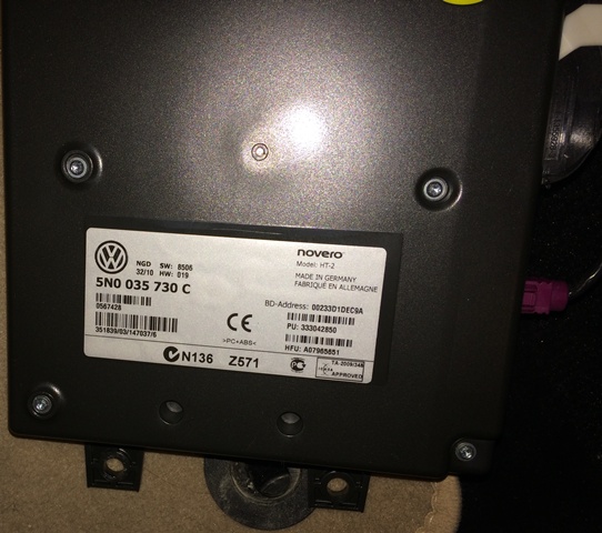

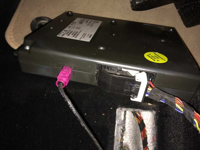

Am sub scaunul din dreapta modulul de bluetooth, am hihgline cu tastatura, modul pus din fabrica, pot sa desfac acolo sub scaun sa vad ce model e?
Modificat de Dan-Danutz

            Am desfacut cu o zi intarziere modulul de bluetooth sa vad de care am si intr-adevar este cel cu 5N0 care sa inteleg ca sub nicio forma nu suporta iPhone, nu o sa fie vazut de telefon deloc... :dry:
post-145084-0-67515000-1450298685_thumb.
        Conectorii sunt identici pentru modulele 3C8 ? Pur si simplu il scot pe acesta si-l pun pe celalalt fara sa mai fac absolut nimic altceva?
post-145084-0-54091300-1450298698_thumb.
P.S. din cauza vitezei si a frigului am tras putin mai tare de capacul de spuma si mi s-a rupt o ureche din el :tuktuk:
post-145084-0-00554000-1450298705_thumb.
Conectorii sunt identici....totul este plug & play, doar ca va trebui sa-l codezi pe masina.
ti-am zis ca ai 5N0 xxx xx..... nu merge decat pe Rsap si altfel nu.
nu e panica ca s-a rupt urechea respectiva - o sa stea si asa....
