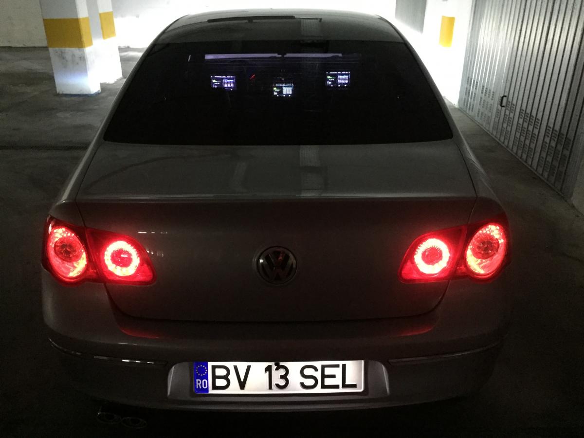

Stie cineva cum se poate face sa fie stopurile spate ca si cele din filmul de mai jos ? Implica si modifcarea anumitor leduri  / fire ?
Mersi.
