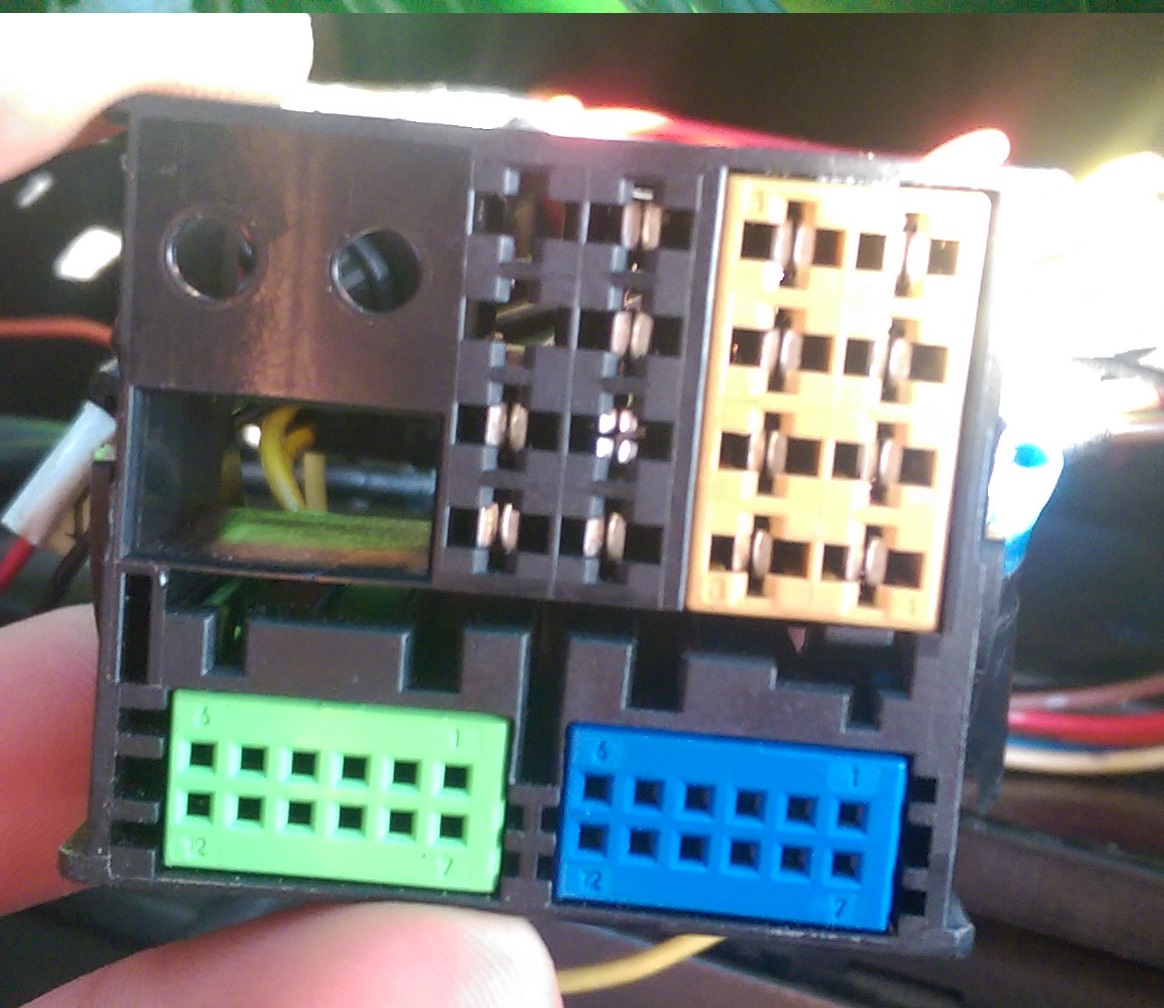

Multumesc de ajutor, in legatura cu HU, o sa postez azi niste poze pentru ca eu am desfacut HU de vreo 6 ori si degeaba, nu inteleg nimic din mufele din spate, iar cablul din torpedou are un traseu ciudat si nu am putut urmari daca este bagat in HU... (PS: am si kit-ul Parrot si banuiesc ca este conectat in loc de mufa jack? Daca este asa, ma pot lipsi de el).
kit-ul de BT sa fie in locul Aux ? nu... nu au treaba
Am sa verific firele sa vad daca sunt ok. Si voi verifica si unitatea de sub scaun sa vad daca e totul ok
Modificat de justyn19k
in afara faptului ca vad ca ai ceva fire legate pe acolo.... altceva nu se poate intelege din pozele alea....
vezi pe diagrama de pe carcasa, ai scris in dreptul mufelor mici - la mufa albastra trebuie sa vina firele de la cablul de Aux.
oricum, eu zic ca e cazul sa postam unde trebuie, discutia ta nu are nicio legatura cu procedurile VCDS.
Asa arata pe spate. post-124686-0-67887000-1446644655_thumb.
Am "rezolvat-o" pana la urma, mufa de la jack din torpedou este conectata la HU prin mufa albastra post-124686-0-85058100-1446644655_thumb.
 mai ramane de facut doar codarea, sper sa ii dau de cap...

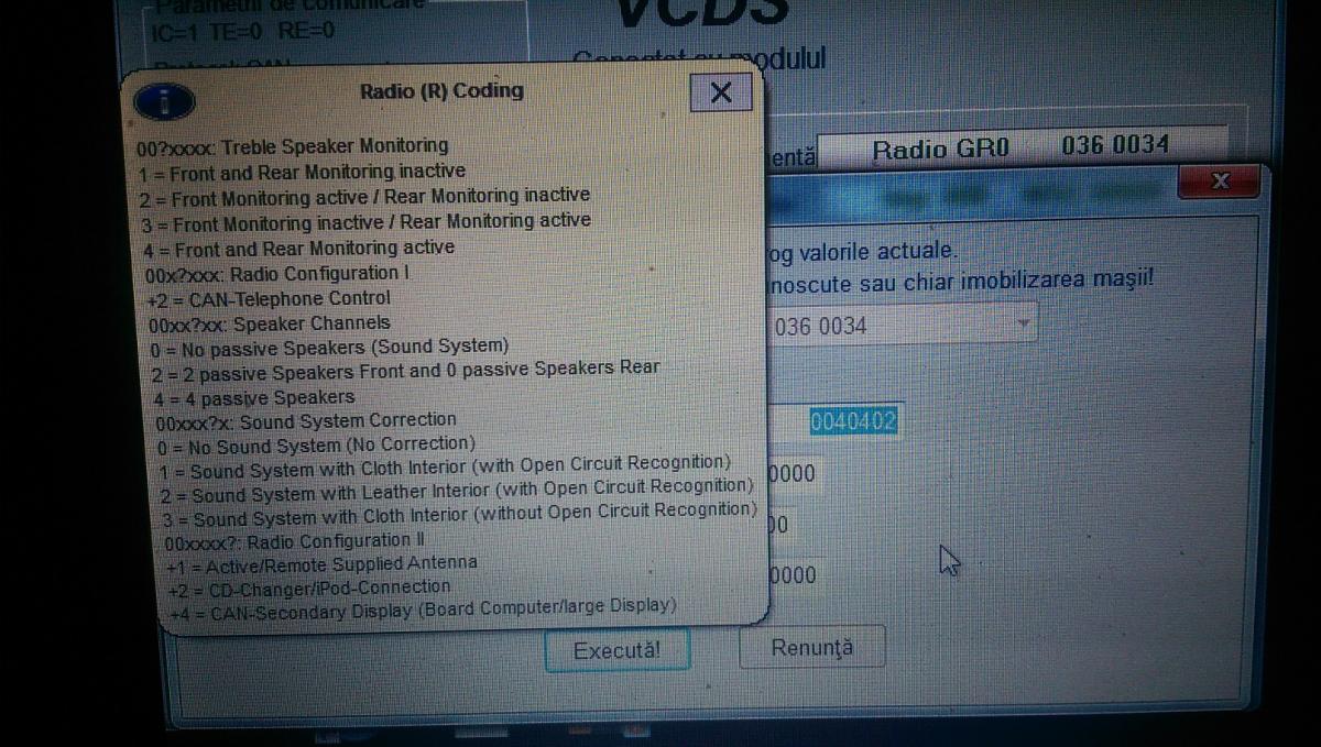

Revin cu o cerere de ajutor in cazul RCD 300 cu mufa aux care nu merge..
Am activat in vagcom functia de CDC/ipod connection dar tot nu merge... daca apas de 2 ori pe CD imi afiseaza NO CDC...
post-124686-0-57405500-1446740473_thumb.
